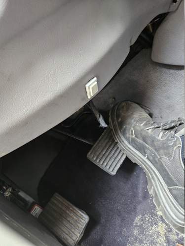

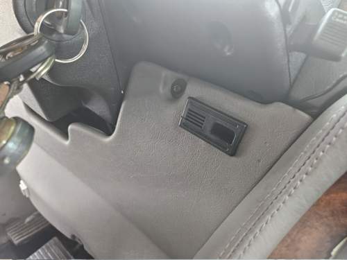

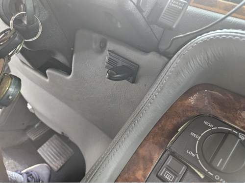

Hast du mal ein Bild des Knopfes von der WFS? Normalerweise sitzt dort der Empfänger für den Transponder der WFS, so ist es zumindest bei meinem XJ40.
