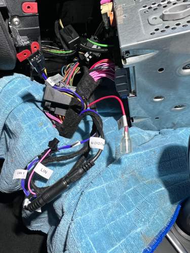

Habe heute in einem BMW F25 mit CIC Navi Prof eine Xtrons Headunit eingebaut - leider mit geringem Erfolg.
Zuerst ging das Gerät zumindest an und nach ein paar Einstellungen im Menü wurde auch das Original CIC Menü korrekt angezeigt. Problem war aber ich hatte die ganze Zeit kein Ton im Android Modus. Das CIC schaltet dann ja auf AUX nur offenbar hat der zwischengesteckte Adapterkabelbaum das Signal vom Xtrons nicht korrekt an den AUX geführt. Man konnte auch kurz vor dem Quadlock ins CIC ein Klinkestecker lösen welcher vom Xtrons mit der Bezeichnung Audio Out kam und das Gegenstück zum quadlock hatte die Bezeichnung Audio IN. Nur offenbar wird das nicht korrekt eingespeist denn wenn ich das Audio out Kabel mit einer Verlängerung an den AUX In unter der Mittelarmlehne verbunden habe hatte ich plötzlich Ton. Aber es kann doch nicht sein das ich da ein Kabel an den Aux unter der Mittelarmlehne verlegen muss.
Naja also ich dann wieder alles zusammenbauen wollte und den CIC Rechner wieder in den Schacht geschoben hab ging plötzlich alles aus, also Headunit und CIC Rechner und seitdem ist dies auch der Stand. Normal hört man ja ein paar Geräusche aus dem CIC aber der ist definitiv tot. Habe dann mal alle Sicherungen vom Radio geprüft - alle ok. Gemessen hab ich nun aber noch nix - hat jemand von euch die Belegung vom Quadlock im F25?
Hoffe mal das wird sich schnell regeln lassen, wie aber krieg ich das Aux Signal direkt vom xtrons auf den Quadlock ohne das ich da ein Kabel unter die Mittelarmlehne legen muss um es dort in den Anschluss zu Stecken?

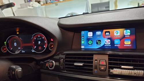

Ich persönlich habe mich jedenfalls gegen Xtrons Display entschieden, weil das Original Display um Welten besser ist. Stattdessen habe ich Apple Carplay und AAuto nachgerüstet und bin suoer happy damit. Viel Glück!

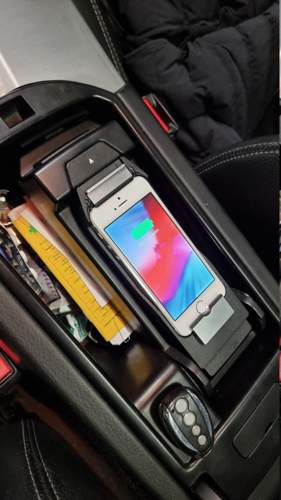

Ich habe es im jetzigen X3 und im Vorgänger (beide F25) verbaut. In beiden Fällen habe ich in dem Zuge den veralteten Snap-In Adapter rausgeworfen, so musste ich kein einziges Loch bohren.
Themenstarteram 19. Dezember 2022 um 7:32
Kannst du mal genauer erklären was du damit meinst ?
@Neo the Hacker schrieb am 19. Dezember 2022 um 08:32:36 Uhr:
Wenn Du in der Mittelarmlehne die Handyhalterung von BMW hast (Snap In Adapter) und den AUX Anschluss. Dann kann man den Adapter demontieren und durch das vorhandene Montageloch des Adapters das AUX Kabel ziehen. Habe ich seit gut drei Jahren so im Einsatz.
Themenstarteram 19. Dezember 2022 um 15:23
Aber die Mittelkonsole muss schon demontiert werden, oder? Und wie komme ich dann zum cic? Ist da nicht auch alles zu
Hat du einen Snapin?
@Neo the Hacker schrieb am 19. Dezember 2022 um 16:23:52 Uhr:
Die muss nicht demontiert werden. Gibt hier irgendwo eine Anleitung bei MT wie man den Adapter demontieren kann. Ansonsten muss nur die Abdeckung der Mittelkonsole hochgenommen werden, darunter kann man das AUX Kabel gut verlegen.
