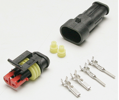

ich baue gerade an einem einfachen Kabelbaum für ein Zusatzinstrument. Es soll möglichst professionell und originalgetreu werden.
Der Plan:
1) Zusätzliche Sicherung in den Sicherungskasten pinnen -> Klemme 15
2) Klemme 15 sowie Masse und Signalkabel an Superseal-Stecker
3) Andere Seite Superseal-Stecker an VDO Instrument
Soweit klar, allerdings benötigt mein VDO Instrument 2x Klemme 15 sowie 2x Masse (Beleuchtung soll auf Dauerplus).
Wie kann ich mir nun sauber ein Y-Kabel bauen?
Kann ich 2x 0,75mm² Kabel in einen Pin (bis 1,5mm²) crimpen?

Ich wollte sowas eig. mit Superseal-Stecker von Hella machen. Die haben halt den Vorteil zu Japan-/Flachstecker, dass ich alle Leitungen auf einmal trennen kann und es nicht so gebastelt aussieht :D

Aber da würde ich zwei Litzen reincrimpen (halt entsprechend dünnere, daß der Querschnitt nicht die Hülsenkapazität übersteigt).
Gruß Metalhead
Ne das Instrument hat ja einen eigenen Stecker mit Kabelbaum.
Also das VDO-Instrument hat mittlerweile je einen 8pol Stecker, aus dem die Kabel dann getrennt rauslaufen. Original sind da keine Flachstecker (wie auf dem Bild) vorhanden, also man muss sowieso einen Stecker drauf crimpen.
Allerdings handhabe ich es bei Zusatzinstrumenten meist so, dass ich einen fertigen Kabelstrang bis zum Instrument lege, dort einen Stecker setze und dann vom Gegenstück des Stecker so 10-20cm Kabel habe zum Instrument.
So kann ich später auch mal das Instrument tauschen, ausbauen oder ein anderes anklemmen.
Wenn ich jetzt direkt den Stecker vom Instrument anklemmen würde, könnte ich es zwar ausbauen in dem ich den Stecker direkt im Instrument löse, allerdings müsste ich dann für ein anderes Instrument oder beim Verkauf den kompletten Kabelstrang (hinterm Amaturenbrett) wieder ausbauen.
So dachte ich mir das auch. Bis 1,5mm² passt in den Crimpverbinder, wenn ich dann 0,75mm² Leitung nehme sollten 2 reinpassen und einen größeren Querschnitt brauche ich bei einer Absicherung von 2A sowieso nicht.

Wenn du eine saubere Crimpung hast passt das schon. Du hast ja keine hohen Übergangswiederstände, da das alles direkt am bzw. im Verbinder sitzt.
Du kannst dir natürlich auch einen Stützpunkt suchen bzw. selber bauen. Ist aber imho unnötig. Solange du da nicht mit Faulenzern herumfuhrwerkst, müsste das passen. :)

Die superseal von Hella sind eigentlich nur für den Außenbereich gedacht. Ich kenne die für Verbindungen am Lkw, Steckverbinder am Rahmen, Außenspiegel usw. Du kriegst aber durch die gelben Tüllen keine zwei Kabel mitsamt Isolierung bzw bekommst nachher die Tülle nicht in den Stecker.
Ich werde es heute mal probieren. Vorteil der Superseal wäre halt, dass ich sie hier noch in größerer Anzahl rumliegen habe.
Wenn nicht bestelle ich einfach einen Satz Steckhülsen-Gehäuse und dann passt das auf jeden Fall. Ich muss sowieso noch Pins für den Sicherungskasten bestellen.

Danke an alle anderen die wirklich geholfen haben. Es hat alles geklappt :)
