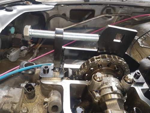

Ich habe heute das Werkzeug zum Einstellen der Steuerzeiten erhalten.
Der Fixierdorn KM 929 steckt in der Kurbelwelle.
Der Fixierdorn KM927 ist noch nicht in der Einspritzpumpe gesteckt.
Das Einstellwerkzeug KM933 ist montiert.
Das Nockenwellen Einstellwerkzeug KM932 passt noch nicht ganz. Hier sind noch ca. 2° Abweichung vorhanden.
Ich denke das kommt vom drehen des Motors über die Riemenscheibe mit der Knarre.
Das Einspritzpumpenzahnrad kann ich von der Stellung nicht beurteilen.
An der Riemenscheibe ist an einer Stelle eine Markierung in Form einer Lücke und am Motor ein erhabener Strich. Hier liegt die Makierung ca. 2cm vor dem Strich in Richtung Innenraum. Ich weiß nicht ob das eine Bewandnis hat. Ich habe da unterschiedliche Meinungen dazu gefunden.
Im Netz konnte ich zu der "losen" Kette lesen, dass es wohl normal ist, da man den Motor per Hand ungleichmäßig dreht und die Kettenspanner keine Öldruck haben.
Jetzt weiß ich noch nicht woran es wirklich liegt und ich als nächstes weiter mache.

Ich habe jetzt den Fixierdorn an der Kurbelle KM929 wieder raus genommen, weil ich den Fixierdorn an der ESP KM927 nicht setzen konnte.
Jetzt passt auch Nockenwellen Einstellwerkzeug KM932.
Kann es daran liegen? Das sind ja eigentlich keine 15° Diefferenz.
Wie gehe ich jetzt am besten vor?
Ich habe die Pumpe raus gehabt und alles wieder neu eingebaut und entsprechend mit dem Werkzeug eingestellt.
Heute habe ich den Motor endlich entlüftet bekommen (mit Handpumpe am Rücklauf zum Tank).
Der Motor lief erst nur mit ca. 500 Touren. Dann ging er aus.
Dann wieder neu gestartet und dann kamen die Abgase auch aus dem Motorraum.
Der Motor qualmt stärker als vorher.
Mit OP-COM dann in die Livedaten gesehen. Jetzt liege ich bei
Einspritzbeginn-Sensor Sollwert: 4,4 °KW
Einspritzbeginn-Sensor Istwert: 25,0 °KW vorher waren es 19°
Wie kann es sein, dass sich die Werte um 6° verschlechtern, wenn ich es mit dem Tool richtig zentriert habe?
So langsam nähert sich der Schrottplatz mit großen Schritten.
Im Anhang noch der Livedatenmitschnitt.
