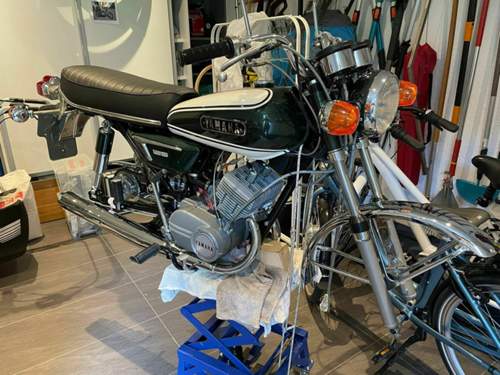

Hallo zusammen. Ich bin gerade fast mit der vollständigen Restauration einer 1972er Yamaha AS3 125 ccm 2 Zylinder 2 Takt fertig.
Da ist es jetzt so, dass die Zündung zwar einwandfrei funktioniert, aber eine der zwei Spulen, welche kann ich per Kabel wählen, heiß wird, noch bevor der Motor läuft. Die Spulen habe ich beide gemessen, gut 8K Ohm, also ok, liefern ja auch den Zündfunken.
Heute Abend will ich mal der Gleichrichter ausbauen und die Dioden darin messen.
Liege ich vielleicht mit meiner Vermutung richtig, dass da eine Diode im Gleichrichter durch ist, auf Durchgang in beide Richtung läuft (also Kurzschluss) und daher Strom von der Batterie in eine Zündspule fließt, wo sonst nur Stromspitzen als Pufferung von der Zündspule in die Batterie fließen dürften?

Nochmals vielen Dank, sehr hilfreiche Antworten. Also, ich habe jetzt mal gemessen. Tatsächlich wechselt schon beim Kicken, wie nun zu erwarten, in welche Spule gerade der Strom bei Zündung „an“ fliesst. Kollege Zufall hatte wohl bewirkt, dass ich dreimal so gekickt hatte, dass immer nur der Nocken für eine Spule geschlossen war. Es fliessen übrigens ca 2,2 A je Spule, was erklärt, warum bei einer 5 Ah Batterie bei Zündung an und trotz allem Licht aus schnell früher Ende war und noch heute ist. Die ca 25 Watt reichen dann eben auch, in Wärme umgesetzt, für ein oder zwei ordentlich warme Spulen. Der erste Kick diese Woche, nach 5 Monaten gründlicher Restauration, kann also kommen!
.jpg
Optisch noch ein sehr guter Zustand! 🙂
An den Zündspulen liegt bei Zündung ein immer Spannung an.
Stimmt der Abstand/Schließwinkel durch Abnutzung der oder eines Unterbrecherkontaktes nicht mehr, wird die Ladezeit der Spule länger und diese
erwärmt sich stärker.
Stimmt der Kontaktabstand, wurde der Schließwinkel gemessen und die Zündung abgeblitzt?
