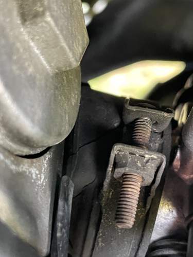

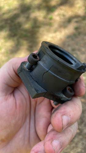

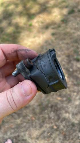

Hi zusammen,
ich habe eine Yamaha Beluga 1992 als viertakter. Ich komme auf der Geraden kaum über 70 km/h. Berg hoch ca 40 km/h. Es fehlt deutlich Leistung. Ab 70 km/h ruckeltet es immer wieder. Also gibt kein Gas mehr.
Vergaser wurde ordentlich sauber gemacht.
Da habe ich gesehen, dass der ansaugkrümmer porös ist. Könnte das die Ursache dafür sein? Hat jemand ähnliche Erfahrungen gemacht?
Liebe Grüße
Patrick

Es ist so, als würde er zu wenig Sprit bekommen. Kann mir nicht so recht vorstellen, dass es von den Rissen im Ansaugstutzen kommt.
Kannst froh sein das der überhaupt noch lief.
Würd dir vorschlagen ,alle möglichen Gummiteile schon im vorraus zu wechseln,sonst wirste öfter mal stehen bleiben.
Oder wenigstens die gut erhaltenen mit Gummipflege bearbeiten ,denn die Ersatzteile sind rar.
wird wohl durch evtl. Falschluft (Risse im Ansaugstutzen) ziehen dein Problem sein.
Baue einen Intakten ein.
Gr. Rupert

Mein Vorredner hat den Fachbegriff 'Falschluft' ja bereits erwähnt.
Wenn die vom Motor angesaugte Luft nicht den vorgesehenen Weg durch die Gemischbildungseinrichtung (z.B. Vergaser) nimmt, hat dies immer einen signifikanten Einfluß auf das Motorlaufverhalten. Das sind Basics, die jeder Selbstschrauber wissen muß.

Also ein neuer Ansagstutzen ist unterwegs. Bei meinem 50 Ps Zweitakter Außenborder ist er mit Falschluft sogar besser gelaufen. Deswegen wundert es mich.
Aber ich kann mir schon vorstellen, dass er gerade unter Last mehr Benzin Braucht und das dann zu wenig ist. Jedenfalls berichte ich morgen wieder, wenn der neue Stutzen da ist. Danke schon mal.
Dann war der Motor wohl vorher zu fett eingestellt ,dann kommt es zu einer Leistungssteigerung.
Themenstarteram 26. Juli 2022 um 20:27
Vermutlich. Aber bei dem Motor kann man nix einstellen. Die Schraube ist wohl mit nem Deckel verplombt. Warum auch immer.
Ein verstopfter Luftfilter kann schon ausreichen.
Themenstarteram 27. Juli 2022 um 18:13
So. Neuer Stutzen ist verbaut. Hat aber keine Besserung gebracht.
Ich habe den vergaser noch einmal zerlegt und den O-Ring an der Hauptdüse erneuert. Jetzt läuft er deutlich besser. Wie ich vermutet hab, hat er zu viel Benzin bekommen. Daher bei Vollgas auch der schwarze Rauch.
