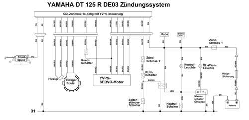

Servus Leute,
und zwar habe ich ein Problem mit meiner DT Baujahr 2001.
da mein neuer reifen nicht rechtzeitig kam ist sie 2 bis 3 Wochen gestanden und jetzt macht sie keinen zucker mehr.
der Zündfunken ist vorhanden
wenn ich sie anrollen lassen will funktioniert auch nichts bitte um schnelle antwort
danke

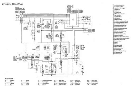

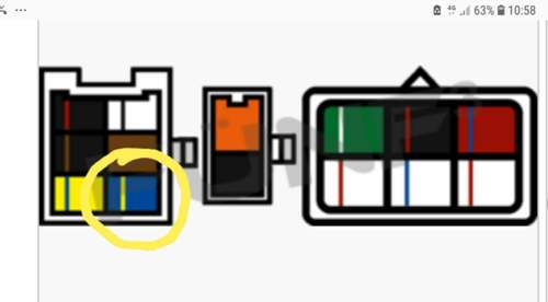

Themenstarteram 10. März 2020 um 11:18
Der zündfunken ist nur da wenn das Zündschloss aus ist schalte ich das zündschloss auf ein kommt kein Funken mehr an
Der Klassiker :
Kill - Leitung von der CDI hat Masseschluss !
Abhilfe :
Kill-Leitung an der CDI suchen und trennen.
Kiste springt dann an.
Wird vermutlich durchgescheuertes Kabel im Lenkkopfbereich der rechten Schaltereinheit sein.
Defektes Zündschloss ist auch möglich.
Kurze Erklärung bezüglich Zündanlage :
Die Kiste hat ne CDI = Thyristor-Zündanlage.
Bei CDIs wird im Gegensatz zu Transistorzündanlagen die Spannung bzw.Strom für Zündspule nicht unterbrochen,sondern die Kill-Leitung wird auf Masse gebrückt.
Dadurch bricht der Zündstrom zusammen und als Folge liefert die Zündbox keinen Funken mehr.
Falls diese Kill-Leitung irgendwo Kontakt zu Masse hat,wird kein Funken mehr produziert.
Lösung :
Wie bereits beschrieben :
Kill-Leitung so nah wie möglich an der Zündbox trennen ( durchschneiden oder Kontakt auspinnen aus Stecker ).
Oder Zündschloss vom Kabelbaum trennen und gleichzeitig Steckverbindung Rechte Schaltereinheit trennen.
Zu allererst: kennst du dich mit Elektrik aus? Kannst du einen Stromlaufplan lesen? Hast du geeignetes Werkzeug um Kabel zumindest auf Durchgang zu prüfen? Wenn ja, viel Eefolg bei der Suche. Ist manchmal Syssiphus Arbei. Wenn nicht: direkt in die Werkstatt sonst wird’s noch teurer.
Ansonsten: Kurzschluss oder defektes Zündschloss.
