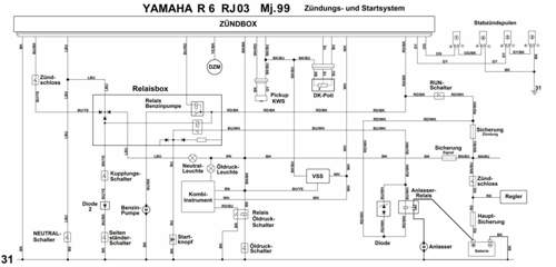

Für die RJ03 hab ich jetzt keinen speziellen Wert für den PICKUP.
Nur für das Nachfolgemodell RJ05 :
248 bis 372 Ohm bei 20° C zwischen Kabel GRAU und SCHWARZ am 2-poligen Zwischenstecker.
An der Zuendbox zwischen Kabel WEISS/ROT und
SCHWARZ/BLAU am Stecker der Zuendbox.
Spitzenspannungswert wird leider im WHB nicht angegeben.
Das wäre aussagekräftiger für die Fehlersuche.
Zuendsystem YAMAHA R 6 RJ03

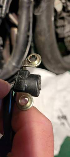

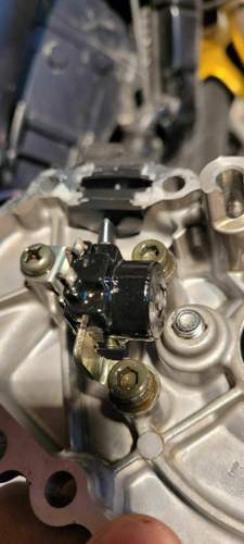

Themenstarteram 25. Februar 2022 um 15:21
@BlackyST170 schrieb am 20. Februar 2022 um 20:40:53 Uhr:
Eher nicht .
Hab jetzt ne neue pick up bestellt . Bei beiden gemessen. 271 ohm. Wobei die alte am Magnet abgelutschter aussieht wie die neue . Trotzdem tauschen?
Themenstarteram 25. Februar 2022 um 15:23
Oben alt unten neu
