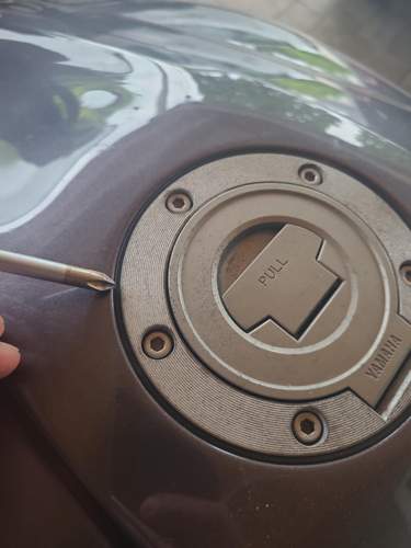

Hey Leute hab eine Yamaha R6 geschenkt bekommen und bin gerade beim Umbau Maschine ist top und ist gerade mal 14.000km gelaufen.
Habe heute den Tank bekommen und versucht einzubauen. Ich hab aber leider nicht viel Ahnung davon habe paar Bilder gemacht vielleicht kann mir jemand weiter helfen.
Da sind ein paar Anschlüsse von denen ich keine Ahnung habe. Habe aber auch keine Möglichkeit die Maschine zum Zweirad Mechaniker zu bringen.
Vielen Dank im vorraus!!

und dass am tank mindestens noch zwei benzinanschlüsse komplett fehlen ist dir aber klar, oder?

Welches Baujahr is das?
ist schon nen Einspritzer Modell, oder?
Denn die Stecker am Motorrad sehen eindeutig wie ein Modell mit Einspritzung aus, während der Tank von einem Vergaser Modell ist.

OK, die RJ05 hat schon eine Einspritzung.
Jep, der Tank ist falsch, die Vergaser R6 hat keine Benzinpumpe im Tank.
Du brauchst nen passenden Tank, der muss so von unten aussehen:
