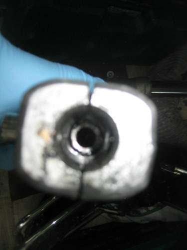

Wir wollten bei der Yamaha YZF 1000 Thunderace die Gabelsimmeringe erneuern.ich bekomme aber das Rohr nicht heraus ? Gibt s da ein Trick ?

Offensichtlich sehr vergammelt.

nein , der Sicherungsring ist nicht mehr drin. Der ist auch schön vergammelt Irgendwie sieht s darin merkwürdig aus. lt Buch soll da noch ne Scheibe sein ? Die ist nicht zu sehen oder vorhanden ? ist das Tauchrohr denn so verengt ?
Der neue Simmering hat dort nicht ausreichend Platz meine ich....denn die Staubschutzkappe muss ja auch noch rauf. Der Sicherungsring sitzt auch nicht ganz oben. ? Das Ganze muss irgendwie weiter rein ?

Ich hoffe, Du hast nicht mit dem Schraubendreher im Bereich Wellendichtring das Standrohr "bearbeitet". Auf den zwei Fotos sieht das so aus. Dann könntest Du die Standrohre in die Tonne werfen.
