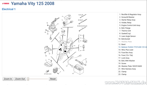

Wenn mir jemand sagen kann wo das Pumpenrlais und die ECU sitzt wäre mir sehr geholfen. Danke im Voraus . Gruß Peter
@Pittu schrieb am 7. Juli 2018 um 09:35:27 Uhr:
Wenn du so etwas fragen musst dann lasse es lieber sein,beides ist sehr empfindlich und kostet richtig richtig Geld.Wenn du da nicht 100% weist was du da machst bedeutet kaputt.
Hallo Peter,
hab dir eine Explosionszeichnung von EasyParts beigefügt. Die relevanten Kompomenten sind allesamt unter der Frontverkleidung, das Kraftstoffpumpenrelais und das Zündschloßrelais sind zwar auf der Zeichnung “Elektrik 1“ nicht aufgeführt, du kannst diese aber bei EasyParts auf der Zeichnung “Elektrik 2“ selbst nachschauen.
Die Zeichnung 1 bietet insgesamt den vollständigeren Überblick, weshalb ich diese hier eingefügt habe.
Gruß Wolfi
PS: Hast du Grundkenntnisse im Schrauben und bei der Elektrik? Ansonsten den Rat von Bernd, alias Kranenburger beherzigen.
Du darfst auch gerne nachfragen, wie man das Kraftstoffpumpenrelais manuell ansteuert oder bspw. herausfindet, welches der beiden Relais das Pumpenrelais ist.
