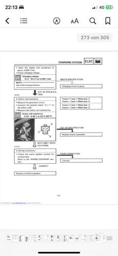

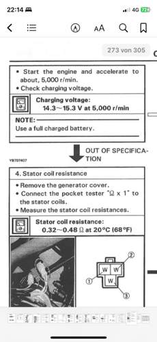

Weil mir die 13,8V niedrig erschienen, hab ich mal das Werkstatthandbuch meiner XJ600 Diva befragt. Siehe Screenshot. /Robert

Vielen Dank. Das habe ich auch schon gemacht. Ich bin mir zwar gerade nicht mehr 100% sicher müsste aber bei 0.8Ohm gewesen sein. Kann ich morgen noch mal schauen
