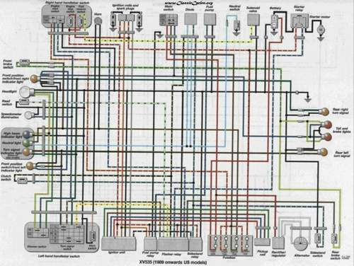

Guten Abend , ich weiß nicht mehr weiter meine Maschine stand jetzt einige Zeit (1 Jahr) in der Garage . War vor einem Jahr beim TÜV ohne Probleme rübergekommen , wollte dann nachhause sprang nicht mehr an in der Werkstatt haben sie dann nach langem schauen sie wieder zum laufen gekriegt der Magnetschalter ist wohl kaputt . Ok hab ich neuen eingebaut geht aber nicht mehr an sie macht keinem Mux.Nur die gelbe Lampe vorne leuchtet . Batterie ist neu, Lichtmaschine neu , der Regler ist auch neu jetzt weiß ich nicht mehr weiter , vielleicht hat ja einer eine Idee . Danke schon mal im Voraus . Mfg T.

wenn die Batterie und der Magnetschalter neu sind, könnte es nur noch am Anlasser, den Kabeln dorthin oder am Starterknopf liegen.
Kontrolliere mal, ob überhaupt der Anlasser Strom bekommt.
Gr.Rupert
Gib mal Starthilfe direkt auf den Anlasser.
Minuskabel vom Starthilfekabel direkt an den Motor.
Schutzkappe runtermachen.
Rotes PLUS-Kabel auf den Anlasser.
Vorher Leerlauf reinmachen ,Zündung einschalten und nicht den Startknopf drücken.
Wenn jetzt der Motor anspringt,ist zumindest der Anlasser okay.
Dann liegt der Fehler im Start-Sicherheitskreis.

Der Anlasser dreht nicht die Maschine gibt kein Geräusch von sich , werde die Sachen die aufgezählt überprüfen ,danke für die Detailreiche Auflistung.
Na denn.. mit einem 3 fachen Ahoi den Anlasser und Kabeln (auch den "Killschalter") überprüfen...
Anlasser dreht nicht - okay, dann scheidet die Vergasergeschichte erstmal aus.
Hauptsicherung 30 A ist bestimmt schon überprüft gelle?
Dann würde ich den Schwerpunkt auch gezielt auf Elektrik legen.
Eines nach dem anderen checken und Kontaktspray einsetzen (Killschalter Seitenständerschalter) und/oder Kabelverbindungen prüfen oder festmachen (Kontakte der Kabel am Anlasserrelais und Massekabel der Batterie an Motor u. Rahmen.
Einfache Prüfpunkte zuerst.
Anlasserrelais an den Schraubkontakten mit Schraubendreher kurzschließen. Nicht den Rahmen/Motor dabei berühren. Dann müsste im funktionierenden Zustand des Relais (Magnetschalter) und kontaktbildenden Killschalter sich der Anlasser drehen.
Ich tippe auf den vermalledeiten Killschalter.

Hallo yami1200 habe denn Tipp mit dem Schraubendreher ausprobiert und die Yamaha hat Geräusche von sich gegeben , und wollte anspringen.Ist denn jetzt der Magnetschalter kaputt ?
Ok und was kann es dann sonst sein ?
Wurde alles schon angesprochen.
Lies nochmal die Antworten durch.
Ohne Schaltplan wird's aber nix.
Besorg Dir einen.
Und Ahnung von Elektrik muss natürlich auch vorhanden sein.
Mögliche Fehlerquellen :
- Seitenständer-Schalter
-Startkreisrelais in der Relaisbox
-Relaisbox
-Killschalter
-Startknopf
-Verkabelung
Hört sich bei Dir so an ,dass Du mit Elektrik auf Kriegsfuss stehst.
