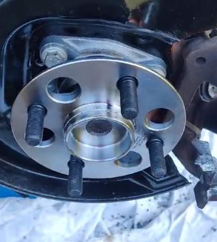

Ist das als Laie schwer selbst zu reparieren?
Habe ich richtig verstanden, hat Trommel, innen aber Nabe Lager, wie bei P13 sehe Bild?

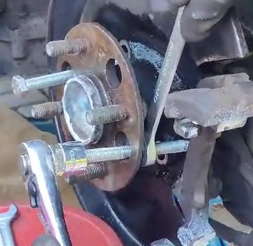

Nein nicht schwer, wenn Trommel dann musst du Handbremse ein wenig Lössen, bei Handbremse Hebel innen sind die Schrauben zum aufdrehen . Trommel hat zwei Löcher mit Gewinde, kannst du mit schraube Trommel rauspressen.
Danach alles schön mit Rostlöser, hab mit WD40 gemacht, einsprühen.
ABS-Stecker richtig sauber machen und abstecken (Video gibst bei YouTube, komplett Anleitung) gucke dir Video an!
Und besorg dir 1-2 lange Schrauben mit Mutter und Unterlegscheiben um Radnabe rauszupressen ,sehe Bild 2 von mir.
Wichtig ist, alles richtig sauber machen. Bild3
Anzugsdrehmomente findest du bei YuTube Autodoc anleitung!

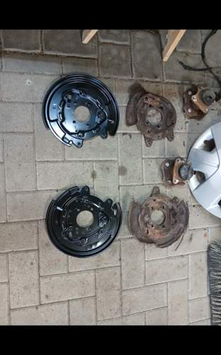

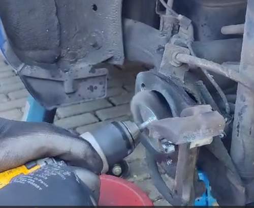

Ich muss dich leider enttäuschen, beim P1 sieht es was anders aus. Die Schrauben sind von hinten und die Löcher gibt es vorne nicht.
Ich hab eine Schraubzwinge nur mit dem Kopf unter dem Rand geklemmt und angezogen, dauert etwas.
Wunder dich nicht, wenn die Ankerplatte dahinter dann so aussieht, wie bei unserem.
