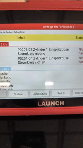

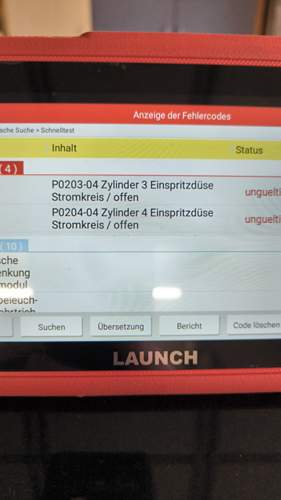

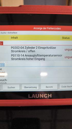

Ich habe seit Montag ein Problem. Ich bin raus hab das Auto gestartet und war sofort an. Naja er machte seinen Kaltstart alles gut. Ich wollte Grade los fahren und Zack war es deutlich zu spüren das er nur noch auf 3 pötte lief, von jetzt auf gleich. OK Motor aus Schlüssel ab, wieder rein und starten in der Hoffnung er berappelt sich. Natürlich nicht er ging dann aus. Kompression hat er, Kerzen und Zündspule hab ich schon hin und her getauscht da im Oktober das inklusive Benzinpumpeneinheit neu kam. Mit Start Pilot hat er auch kein Bock. Strom an den Einspritzdüsen kommt an. Kerzen waren nach mehren start versuchen auch feucht. Also ist Benzin da. Er dreht und will starten kommt aber nicht. Zwischen durch kam er mal 2sek mal nur auf 3 und mal auf alle 4 pötte. Ich vermute schon das MSG das Ding hängt seit 2009 am Motor und rappelte mit ihm.

Spannung habe ich mit prüflampe getestet Strom ist da an allen 4 düsen. Würde er nur kein Sprit bekommen müsste er ja theoretisch kurz angehen mit Startpilot, das macht er aber auch nicht... Kompression hat er knapp 16bar auf allen Pötten.

Letztes Jahr im Sommer kam auch die Steuerkette neu nur um das vor weg zunehmen. Samstag lief er noch ganz normal. Und Montag morgen ca. 10min im Stand weil ich was vergessen hatte lief er auch normal... Und dann ganz plötzlich. Ich habe ein gebrauchtes Steuergerät bestellt das ist morgen da und 4 neue Einspritzdüsen, die müssten am WE da sein wenn es keine Änderung gibt mit dem anderen Steuergerät.
Ich habe Grade noch mal ein wenig gefummelt... Nach ein bisschen hin und her ging er dann an, aber nur auf 3 pötte. Er nahm auch kein Gas an 3 von 4 Kerzen waren diesmal nass. Nochmal Kompression geprüft und alle 4 Zylinder haben mit über 188tkm noch knapp an die 16bar. Mit ist aber in den Messwerten der ansaugtempratur aufgefallen das er 26grad anzeigt. Das Auto steht seit Montag und fast den ganzen Tag im Schatten. Dürfte er dann nicht eigentlich nur Außentemperatur haben? Aso beim Kompressionsprüfen waren alle Kerzen raus und der Öldeckel ab.

Kann es nicht sein das es doch das Steuergerät ist? Mal angenommen das hat ein Weg und haut Spannungs spitzen an die Einspritzdüsen raus und hat dadurch die Düsen gleich mit weg gehauen. Ein Kollege von mir hatte ein ähnliches Problem. Steuergerät kommt heute werde es auf jedenfall anlernen und gucken was passiert. Die düsen sollten zum Wochenende da sein.
Technisch nicht möglich. Die Induktivität der Spule kann zwar bei einer Unterbrechung eine Spannungsspitze erzeugen, dass dadurch was kaputt geht, ist unwahrscheinlich.
Die Ventile sind sehr teuer. Ich hätte die vorher getestet. Wenn du dir No-Name gekauft hast, mach die originalen wieder rein, nachdem du festgestellt hast, dass es nichts verändert hat.
Ne wenn Bosch drin ist kommt auch Bosch wieder rein... Ich teste wenn es geht heute Nachmittag das andere Steuergerät... Irgendwas gibt das Originale ja nicht frei. Und wenn man bedenkt das ein Kondensator auf einer plantine eine maximale Lebensdauer haben soll von 10jahren.
