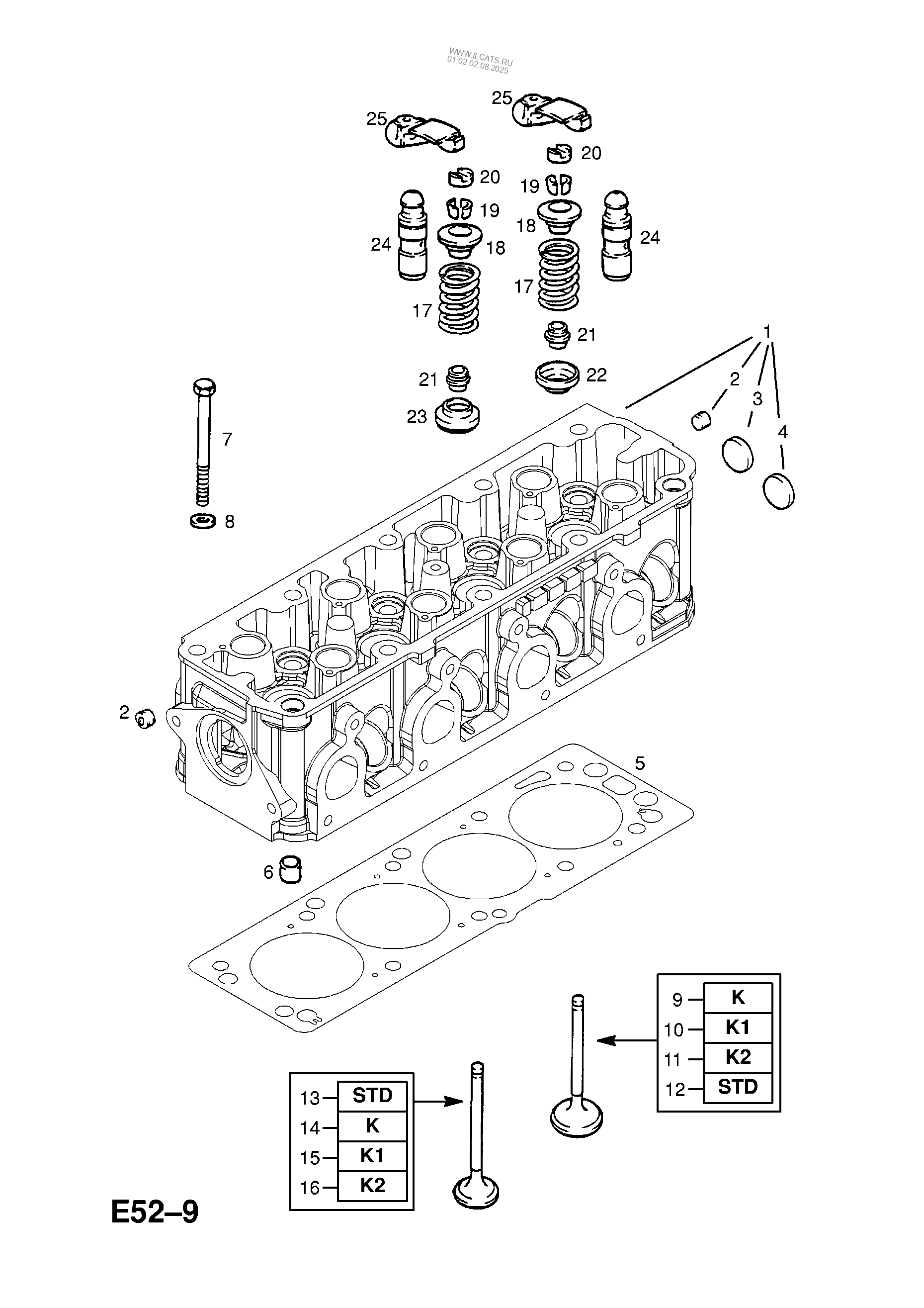

Also du kannst bedenkenlos bis ca. max. 0,5 mm planen.
Habe ich damals auch gemacht, schon zweimal. Weniger ist natürlich besser.
Wer es schafft die ZKD falsch einzubauen muss schon sowas selten dämlich sein, der sollte die Finger davon lassen.
Da fliegt einem nichts um die Ohren.
Steht auch auf der Dichtung wie die montiert werden muss.
https://images.ilcats.ru/getImage.php?...
Die Kolben ziehen und neue Kolben- Ölabstreifringe montieren ist kein Hexenwerk.
Du muss nur vorher messen welche Größe eingebaut werden muss.
