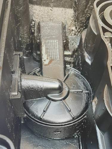

Hallo Zusammen!
Der Motor unses 1.6-er lief gestern beim Umschalten immer merkwürdig hoch.
D.h. Gas weg, Kupplung getreten, aber Motor blieb bei der Drehzahl (beispielsweise 3.000 U/min), stieg sogar manchmal ein wenig an.
Zwischendurch ging er beim Anhalten schon mal aus, lies sich aber direkt wieder starten.
Heute morgen beim Kaltstart qualmte er (blauer Qualm), und ging wieder wiederholt aus.
Fehler hatte ich gestern ausgelesen: kein Fehler. Ölverbrauch auch bislang ganz normal.
Hat jemand spontan eine Idee dazu?

Schau mal wie viel Unterdruck du im Kurbelgehäuse hast (Öleinfülldeckel mal bei laufendem Motor abschrauben und Druck prüfen). Ein leichter Unterdruck wäre normal.
Gruß Metalhead
Gerade geguckt: ziemlich starker Unterdruck - kriege den Deckel kaum ab . . .
Dürfte dann der Ventildeckel sein, oder?
@Heizölkocher schrieb am 22. Mai 2019 um 11:31:16 Uhr:
Würde ich sagen (Membrane gerissen), passt zum Qualm (das ist verbranntes Öl).
Die Membrane mit dem Plastikgehäuse gibt's auch einzeln, vermutlich aber nicht mit Lieferung am nächsten Tag.
Gruß Metalhead

Die Membrane mit Gehäuse gibt's auch einzeln (nicht den ganzen Deckel).
Hatte hier mal jemand gepostet und sich einen auf Lager gelegt.
Gruß Metalhead
Membran mit Gehäuse
Hatte ich irgend wo gelesen - soll aber etwas tricky sein, eingeklebt usw.
Mehrfach wurde formuliert, dass es nicht wechselbar sei . . .
Gerade telefoniert: Neuteil: 350,-

Ok, habe ein Originalteil bestellt und werde berichten.
Hat jemand die Anzugsdrehmomente für den Deckel?
Denke mal höchstens 10nm.... oder 8.... mach sie gleichmäßig handfest und das sollte dann passen
