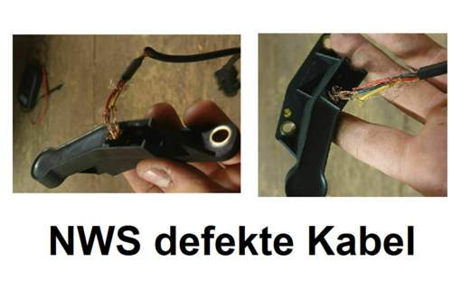

Hat sich denn durch den anderen LMM etwas verändert?
Hast du selbst ein Diagnosegerät mit dem man die Werte der Lambdasonde Vor-/Nachkat und andere Werte anschauen kann?
Wenn kein Fehler abgelegt werden ,sollte man zuerst den KWS tauschen.
Der ist bekannt dafür keine FC zu setzen
Danach LMM -Stecker abziehen und fahren.
Wenn Kiste besser als vorher läuft,dann den LMM ersetzen.
Defekte NWS-Verkabelung ist auch ne Krankheit speziell beim Z18XE.
Siehe Bild.
Nws-defekt-neu

Uch hatte das vor Jahren auch mal..kein Fehler abgelegt aber immer in dem Drehzahlbereich Ruckler..hab auf Anraten den kurbelwellensensor gewechselt und danach war Ruhe..

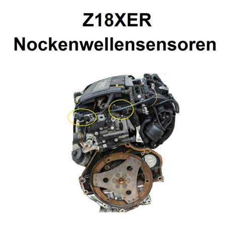

Beim Z18XER die gleichen Verdächtigen? Wo sitzen KWS und NWS? Kommt man da ohne weiteres dran, oder muss das halbe Auto zerlegt werden? :confused:
Sind zwei NWS beim Z18XER
Sitzen am Zylinderkopf getriebeseitig.
Der KWS sitzt genau hinter dem Anlasser.
Anlasser muss raus zum Tausch vom KWS.
Nws-z18xer
KWS Z18XER
Themenstarteram 5. Dezember 2019 um 19:27
* Update 2
nach dem erfolglosen Tausch der Zündkerzen und des LMM, habe ich heute den
Kurbelwellensensor gewechselt. Leider ohne Besserung.
Sobald der Motor warm gefahren war, fing das ruckeln beim Beschleunigen wieder an.
Ich werde als nächstes mal den Nockwenwellensensor tauschen.
Es sein denn jemand hat eine zündene Idee.
