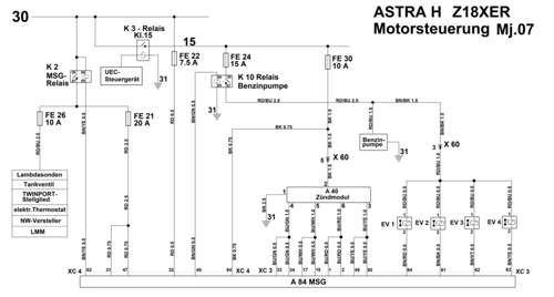

Ich schließe die Mechanik erstmal aus, ich werde erstmal die Leitungen durch messen wenn
ich die Schaltpläne gefunden habe.
https://www.google.com/search?q=astra-h+stromlaufplan+pdf

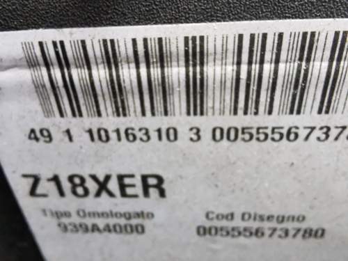

Ich weiß auch nicht, woher die Informationen stammen, dass der Z18XER Hydros haben soll. Kann mir höchstens vorstellen, dass der Z18XER mit dem Z18XE verwechselt wurde.
In dem verlinkten Fred wurde ja auf den OSV Kopf hingewiesen, der ja für die LPG-Werksumrüstung (nicht Irmscher) her genommen wurde.
Wir hatten vor 'ner Weile auch das Problem, dass das Ventilspiel zu klein wurde, was man beim kalten Motor bemerkt hat. Es kamen da auch die P030x Fehler (Fehlzündungen). Laufleistung ziemlich genau bei 150tkm.
Trotz gehärteter Sitze und Na-gefüllter Ventile beim Z16LET war das Spiel bei zwei Zylindern zu klein. Ob das normal ist/war, oder am LPG Betrieb lag/liegt ist dabei unerheblich. Man sollte das Spiel bei den meisten Twinports halt prüfen, da die Tassenstößel haben und KEINE Hydros.
Das Messen und das Bestellen der richtigen Stößel ist halt lästig und nicht ohne, da man die Bezeichnungen oft nicht mehr sehen kann.
Mal schauen, wie lange wir die kleine Luftpumpe fahren. Sollte das Spiel wieder zu klein werden, kommt der CNG Kopf drauf (glaube Z16YNT), wenn noch verfügbar. Das ist übrigens ein Twinport mit Hydros.
Bei Z18XER gibt hingegen auch von OSV keinen Kopf mit Hydros, auch die haben nur Tassenstößel...
