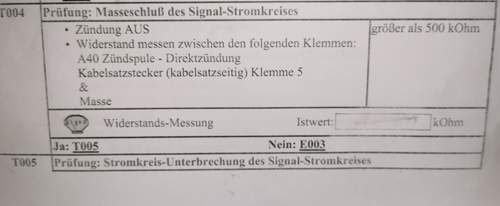

Ich schließe die Mechanik erstmal aus, ich werde erstmal die Leitungen durch messen wenn
ich die Schaltpläne gefunden habe.
https://www.google.com/search?q=astra-h+stromlaufplan+pdf
