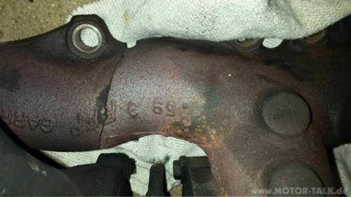

Wenn es so bleibt, lass ich das mit dem Turbo noch mal. Hab einen Gebrauchten hier, bei dem haben wir den Krümmer geplant. 1,6 mm Verzug, aber nur in der Mitte.
Der Zweite ist relativ neu, aber die Welle ist gebrochen. Von dem nehme ich wahrscheinlich die Leitungen.
Vorher spül ich die gut durch. So wie Der ausschaut, war keine 2000 Km eingebaut.
Kein Rost am Krümmer und alles schön sauber.
am 24. April 2016 um 8:31
Für den Abgasgeruch können auch andere Sachen verantwortlich sein. Gerne reißt das Wellrohr vom Krümmer zum AGR Kühler.
Wenn der Krümmer verzogen ist hat man oft so ein Kreischen wie bei nem rutschenden Keilriemen.
