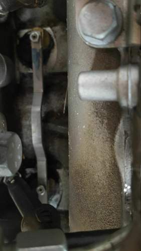

Ich bastle an einer Lösung wie das Gestänge wieder seine Funktion übernimmt, trotz Verschleiß an den Kugelgelenken!
Sozusagen minimalinvasive Drallklappenoperation
Ich bin der Lösung nahegekommen, ohne das Ansaugrohr zu tauschen!
Das Hauptproblem an der Sache ist, dass die Kugelkopfführung (Kunststoff) ausgeschlagen ist und so das Gestänge immer runterspringt! Dagegen habe ich jetzt eine Lösung gefunden, die am alten Gestänge nachgerüstet werden kann. Läuft seit einigen 1000 km ohne Probleme.
Das Gestänge muss mit etwas Kraft auf die Kugelköpfe der Drallklappen gedrückt werden, muss durch die Bohrung im Halteblech springen. Das ist etwas fiselig, wenn das geschafft ist springt das Gestänge nicht mehr runter!
Siehe Bilder

Du bist besiegbar denn du hast verloren ;). Wenn das Gestänge daneben liegt kann man da nix mehr basteln, die Drallklappeneinheit muss komplett ersetzt werden.

aber war gerade an meinem auto und habe das wieder drauf gemacht nachdem ich den schlüssel angezeigt bekommen habe und habe mal in der mitte an dem loch mit einem stuck metall das fixiert und siehe da es hält bombe und macht alle bewegungen problem ist nur das ich es festhalten muss :-( .

wenn das Gestänge bereits daneben lag, werden die Drallklappenlagerungen höchstwahrscheinlich Spiel haben und auch undicht sein, so daß Ruß heraustritt. Also dürfte wieder draufstecken nicht unbedingt die Lösung sein...

Bau dir ne Halterung und benutzte 2takt öl
Fahr Jetzt schon einige Tausend Kilometer mit der Halterung und der Wagen Läuft wie eine 1
Sifft auch nicht mehr so
Kula
Wie könnte denn so eine Halterung aussehen, Skizze?
hak den stellmotor aus bzw. das gestänge und versuch das drallklappengestänge draufzudrücken.
dann zieh das gestänge ganz nach links(von oben gesehen) und befestige es z.b mit draht.
dann kannste fahren , kaum minderleistung vorrausgesetzt dein agr ist noch ok.
Siehe Bilder
Wofür ist der Schlitz in der Handskizze ???
