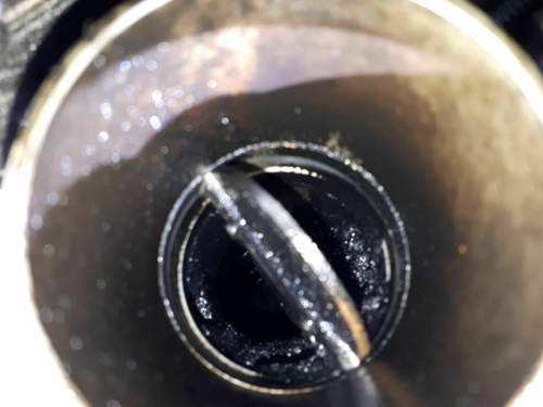

Hello again,
Heute endlich mal die Unterdruckschläuche erneuert.
Hab dabei mal den Bereich der Drosselklappe genauer angesehen, das die Entlüftung rumsaut ist ja normal, aber auch Öl vom LLK kommend?
Ist eine fühlbare Öllache im Rohr.
Zu den Bildern : AGR ist off und abgedichtet.
Drosselklappe
Rohr vom LLK kommend
Luftschlauch
Öl in der Ansaugung ist normal. Das wird durch die Entlüftung angesaugt und vom Turbo komplett durchgedrückt. Nur die Menge ist fraglich. Ab wann es kritisch wird, kann dir wohl niemand sicher sagen. Aber wenn das AGR tot ist, kann ja nicht mehr viel passieren. Das Öl wird der Motor mit Freude verarbeiten...
