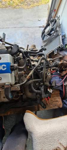

Hallo liebe Community, mein Name ist Stefan und fahre einen Corsa c gsi.
Habe einen z20let gekauft und möchte diesen einbauen.
Kann mir jemand Kabelbaum Support geben oder mir eine detaillierte einbauanleitung geben ?
Das wäre absolut traumhaft von euch.
Gruß Stefan

Ja bremsen usw hab ich schon, Motor und Getriebe auch.
Bräuchte praktisch Support wegen dem kabelbaum.
Wäre halt super wenn jemand mir ne Hilfestellung geben könnte.

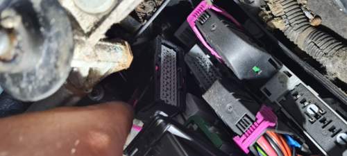

Erstmal genaue VIN vom Z20LET durchgeben
Da gibt's einige Unterschiede bei den Kabelbäumen.
Wurde der Motorraum-Kabelbaum vom LET mitausgebaut ?
Das ist der Kabelbaum mit dem grossen 100-poligen Stecker.
Der heisst X 2
Siehe Bild
Soll die Kiste mit KLIMA betrieben werden oder ohne KLIMA ?
Wurde das Motor-Kühl-Modul ( MKM ) mit Verkabelung ausgebaut ?
Sind beide Lüfter vom LET vorhanden ?

Beide Lüfter hab ich und ein mkm Modul und kabelbaum hab ich auch vom Astra g opc.
Leider hab ich die vin nicht auf dem Zettel steht b6d.
Kann auch gerne morgen ein Bild rein senden, falls es hilft.
Ja die Kiste soll mit Klima betrieben werden falls möglich.

So einfach wird das nicht,wenn KLIMA genutzt werden soll.
Dann ist der Aufwand wesentlich höher.
Welches Baujahr ist der CORSA ?
Mach mal Foto vom Stecker X 2
