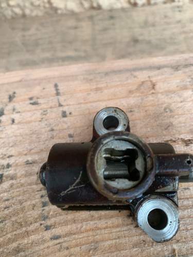

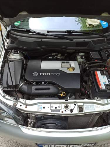

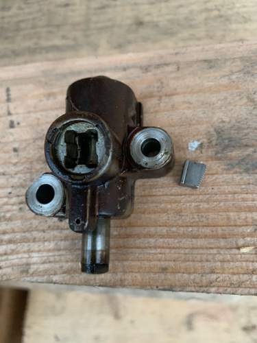

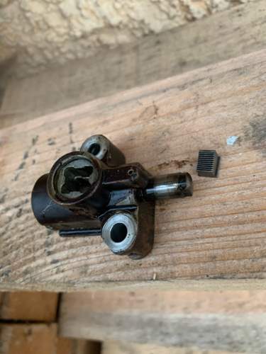

Hallo.
Ich habe beide kettensätze getauscht.
Muss man aufpassen, gleitschienen Schrauben brechen gerne ab. Weil die Schrauben mit Kleber geschraubt ist. Ersatz Ketten und Zahnräder mit Markierung. Braucht man keine spezial Einstell wz. Dafür.
Arbeit ist nicht kompliziert aber Schraube abgebrochen ist dann kriegt man nicht raus. Muss man bohren und neue gewinde schneiden.
Alles passt perfekt.
Hast du nur die primäre oder beide Ketten getauscht?
@Staffi schrieb am 25. Mai 2020 um 19:39:28 Uhr:
Wenn ich mir die Ketten anschaue auf dem 2. Bild, dann komplett.
@Kederl
Hast du auch den geänderten Kettenspanner eingebaut??
Nur obere kettenspanner sieht wenig anders aus. Sonst die andere Teilen sind gleich wie alten.
@hwd63 schrieb am 25. Mai 2020 um 19:45:27 Uhr:
Sind laut Foto Febi Kettensätze. Da gibt es seit 2009 nur den neuesten Spanner.
