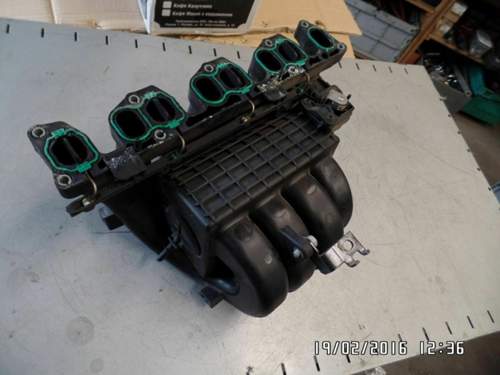

Jedoch kann ich das irgendwie nicht umsetzen, vllt. zu doof. Aber ich krieg das Teil nicht runter so das ich da Federn hinten rein bekommen könnte. Bzw man kommt ja eh nur an die ersten 5 cm vielleicht, dran von dem Gestänge. Vielleicht noch wer, der dass schon mal hinbekommen hat? Bzw. oder hat der, der den Thread verfasst hat diese modifikation im ausgebauten zustand der Ansaugbrücke gemacht... dann würde die Sache nämlich schon wieder anders aussehen. Im eingebauten Zustand der Ansaugbrücke sitz der Stellmotor der Drallklappen ganz links? - dort dran zu kommen ist unmöglich im eingebauten Zustand..!?!
Ansaugbruecke
Schon mal versucht die Feder um die Stange draufzudrehen? Abbauen würde ich da nichts! Würde mich brennend interessieren ob das funzt, da ich hin und wieder unrunden Motorlauf habe und hin und wieder zieht der auch nicht :-(

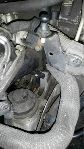

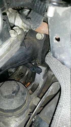

Kann man leider vergessen, halte ich so für fast unmöglich...habe ca. 30min. nur damit verbracht zu versuchen die Feder drauf zu drehen...ohne auch nur das kleinste Gefühl von Erfolg. Ich weiß auch nicht ob man diese Führung in die diesen Drallklappen hineingehen zu lösen geht, wie der Verfasser geschrieben hat. Geht so wie ich das versucht hatte nicht ohne etwas zu verbiegen. Paar Bilder im eingebauten Zustand. Erstes Bild zeigt die weiße Plastikkugel im richtigen Sitz der Führung. Zweites wenn die Kugel aus der Führung nach hinten rutscht was durch die Feder (n) verhindert werden soll. Also wenn irgendwer noch nen Rat/Tipp hat her damit bitte.
Im übrigen meinte der Mechaniker dem das aufgefallen war auch das evtl. durch verklemmte Drallklappen der Fehlercode gesetzt werden könnte "Fehlzündung 4 Zylinder" P0304 wars glaube? Das Gestänge hatte sich nämlich verklemmt bzw hatte gehangen, habs dann zurück gedrückt und konnte bei manueller Betätigung jetzt eigentlich keine schwergängigkeit feststellen. Allerdings hatte ich das Problem ja doch schon mal vor einiger Zeit, hab dann aber Zündkerzen gewechselt, das Zündmodul dann wars gut und jetzt kommt dieses wieder...
