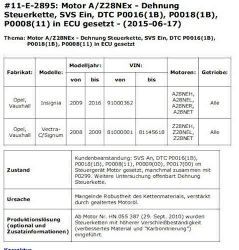

Ziemlich sicher hat sich die Kette gelängt und muss getauscht werden, leider.
Lass den Händler im Global TIS nach dem FC suchen, allenfalls ist eine Abhilfe/Weisung/Prüfanleitung hinterlegt.
Oder soll einfach die Steuerzeiten überprüfen, dann sieht man ziemlich schnell obs nur der Sensor ist.
Hoffentlich ists nur ein Sensor oder sonst ne Lapalie...

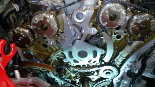

1. Auf welcher Seite sitzt der entsprechenden Sensor Bank 2?
Spar dir die Kohle für den Sensor. Die sind äußerst robust beim v6.
Bank 2 ist die rechte Bank, also die der Fahrzeugfront nähere Bank, mit den Zylindern 2,4,6. In meinem Bild oben ist es die Bank, wo die sekundärkettte schon aufgelegt ist.

Dieses Fehlerbild macht für mich eigentlich keinen SInn für eine mechanische Längung.
Ist bei diesem Fehler aber scheinbar so, dass das zuerst selten und unregelmässig kommt und dann im Laufe der Zeit halt immer öfter. Wenn man die Beiträge im Forum der letzten Jahre mal so querliest, dann war der Fehler bei gelängter SK immer erst sporadisch.

So ist es, es kommt am Anfang sehr sporadisch und man hofft dass es sich wieder gibt, aber so nach 2-3 tkm ( ca. 1 Monat bei mir) wird man immer mit der Meldung" Fahrzeug bitte warten" begrüßt, dazu kommt Leistungsverlust und Notlauf ( p0234) in unpassendsten Situationen. Neustart - geht manchnal wieder gut, bis es wieder kommt.
Abwarten bringt in dem Fall nichts, für die Selbstheilung und Homöopathie ist es zu spät
