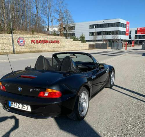

Habe mir gestern einen Z3 2.0 zugelegt und 2 Fragen. Wie macht ihr das mit der Batterie im Winter. Ich habe leider kein Stromanschluss in der Garage, reicht es die Batterie abzuklemmen oder besser mit einem Ladegerät mit Akku?
