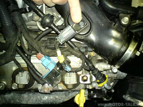

Wo ist der Ladedrucksensor denn? habe die Abdeckung mal abgenommen und mich ein wenig umgeschaut. auf dem Schwarzen "rohr" was richtung mitte Motor geht ist ein runder (ehr dreieckiger) "sensor".. ist das der LDS ?
Was auch noch zu vermerken ist, das ich vor 2 Wochen 1300km am Stück gefahren bin und mir ein Kollege vorgeschlagen hat dort auf der Fahrt 2 Dosen Injektor-Reinigungs-Mittel durch zu jagen.. habe also auf 2 Tankfüllungen 2 solcher Dosen rein geschüttet.. könnte was damit sein?
Der LDS springt einen quasi mitten auf dem Saugrohr an (nahezu der höchste Punkt)
In meinem Fall bereits "der geänderte."

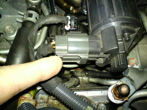

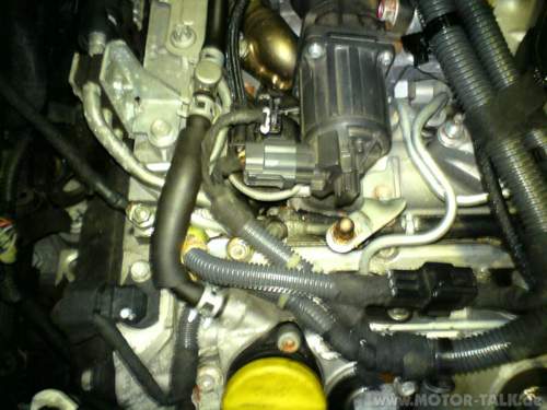

Und AGR
Den Stecker etwas zusammendrücken (ist so ein Klippverschluß), dann geht er leicht ab.
Vor Schmutz schützen, Probefahrt machen, berichten. ;)
Von den meisten speziellen Reinigern via Tank halte ich wenig, sie sind meist recht aggressiv.
Bestens eignet sich genau dafür ein JASO FC 2Töl, da es vorzüglich reinigt und das auf schonende Weise.
