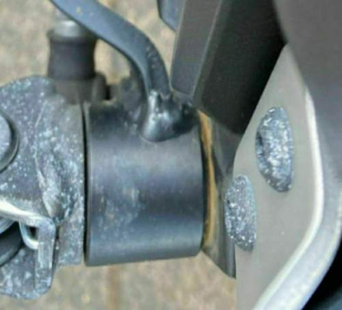

Ich habe folgendes Problem.
Ich habe Ende Dezember 2019 eine gebrauchte Z750R mit 16.000km beim Händler erworben.
Jetzt bei den schönen Tagen wollte ich die Maschine natürlich mal ausfahren. Mir ist schon vor zwei Wochen aufgefallen das ich zeitweise den 1. Gang/ Neutral nicht rein bekomme. Irgendwann stand ich an der Ampel und es ging nichts mehr. Kollegen angerufen der kam gleich mit seinem Werkzeugkoffer. Dort stellten wir fest, dass die 10er Schraube vom Schaltgestänge auf die Getriebewelle locker war. Festgeschraubt und alles klappte wieder. Heute hatte ich das selbe Problem wieder... zu Hause angekommen und sofort die Schraube als Übeltäter in Betracht gezogen. Pustekuchen... die Schraube war fest. Von Hand konnte ich den 1. Gang u. Neutral einlegen. Nach kurzer Fahrt trat das Problem erneut auf. Von Hand ging es dann wieder nach ein bisschen hin und her wieder zurück in den 1. Gang u Neutralen.
Hat jemand ne Idee was das sein kann? Während der Fahrt schaltet die Maschine wunderbar bis in den 6. Gang. Nur an der Ampel fühlt sich der Schalthebel an als wenn man ins leere tritt. Bisschen nach vorne rollen oder Kupplung los lassen und neu ziehen bringt nichts. Jemand ne Idee was hier Abhilfe schaffen man ?

Kannst Du mal ein Bild vom Schaltgestänge einstellen? Damit wir sehen können, in welchem Winkel die Hebel zum Gestänge stehen?
Ja kann ich morgen früh machen. Meine Maschine steht ein Ort weiter in einer Garage.

Hier mal paar Bilder von meiner Schaltung.
Das Teil steckt auch nicht richtig drauf.
Muss das bündig sein?
Die Verzahnung von der Welle endet genau bündig mlt der Verzahnung von der Schaltung
Es sieht einwenig eigenartig aus, ist aber definitiv nicht das Problem. Interessant würde es nur werden, wenn du den Hebel hoch und runter bewegen kannst und es sich nichts tut.

Die Schaltwelle hat eine Nut durch die die Klemmschraube geht. Nach meinen Unterlagen für die R ist der Schalthebel mit der Schaltwelle bündig.
