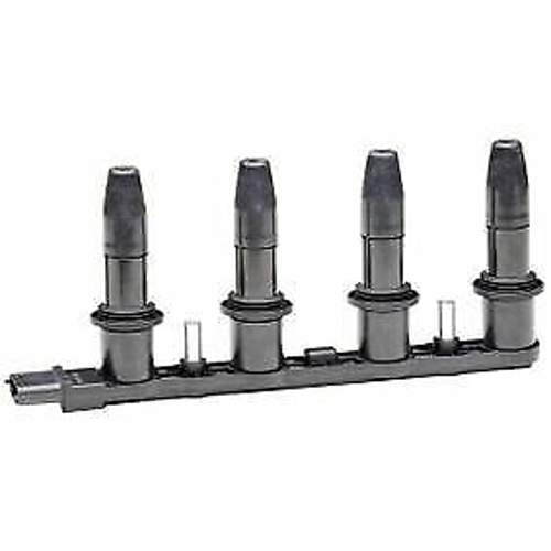

Fahrzeug: Zafira B 1,8, 140PS, 118.000km, EZ: 03/2014
Problem: kurze Aussetzer (spürbares ruckeln) bei Beschleunigung unter 2000 U/min; egal, ob Motor warm oder kalt, Zündkerzen bereits gewechselt - Kerzenbild ohne Befund, Zündmodul augenscheinlich intakt - keine Oxidation bzw. Risse etc.; MKL leuchtet nicht - einmalig wurde Fehler P0133 ausgelesen und gelöscht ( seitdem, trotz Aussetzer, keine Fehlermeldung)
fährt ansonsten problemlos, kein erhöhter Verbrauch, Leistung für meine Begriffe nicht eingeschränkt, normale Beschleunigung (durch die Gänge) ohne Aussetzer
Ich bitte um mögliche Fehlerquellen, bevor ich den FOH aufsuche. Möchte nicht sinnlos irgendwelche Teile tauschen.
Hatte jemand von Euch ähnliche Probleme mit Lösung?
meine Vermutung: Lambdasonde Vor-Kat, Zündmodul, Temperatursensor Ansaugung etc.
Danke!
VG Thomas

Ein Zündmodul kannst du nicht nach dem äußeren Beurteilen.
Neues kaufen und einbauen.
Die gehen öfters defekt.
Hatte ein sogar ohne FC P0300 bzw. P0301-P0304 damals im Insignia A, Motor A18XER.
Bin dem Fehler nur durch Zufall auf die Schliche gekommen mit dem OPCOM. Reiterkarte Fehlzündungszähler.
Dort sah ich dann munter die Fehlzündungen hochzählen.

Das Zündmodul war auch mein erster Gedanke.
Allerdings tritt der Fehler nur in einem bestimmten Bereich auf. Wäre es das Zündmodul, müsste dieser in allen Situationen vorkommen. Oder?
Der sporadische Fehler P0133....Vor-Kat Sonde ändert Spannung zu langsam, könnte eine Rolle spielen!

Gerade unter Last im unteren Drehzahlbereich tritt das Problem am häufigsten auf.
Bei meinem Insignia war um die 2000 U/min. bis ca. 2500 U/min und etwas drüber Null Leistung.
Wusste sofort was los war, nur eben halt kein Fehlercode abgelegt.
Zündmodul kostet nur ca. 50-80 Euro.
Habe damals wieder eine Delphi genommen.

Zuendmodul kaufen.
Ich werde das Zündmodul wechseln. Bericht folgt!
