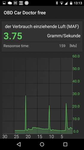

Servus
habe aktuell den Zafira A Bj 2004 Z18XE von einem guten Kollegen bei mir, kam mit dem Fehler P0170 Abgas zu Mager, Fahrzeug lief auch sehr bescheiden, hier war die Leitung von der Tankentlüftung abgerissen.
Danach lief er erstmal wieder besser, jedoch hat er im Leerlauf Aussetzer, im kalten Zustand sobald sich die Leerlaufdrehzahl etwas absenkt, bei warmen Motor läuft er im Leerlauf erst ruhig und fängt nach ca. 20-30 Sek. an immer unrunder zu laufen bis hin zum Zündaussetzer, fährt man ihn gibt es keinerlei Probleme keinen Leistungsverlusst o.ä. Lediglich im Leerlauf diese Aussetzer.
Bis jetzt wurden erneuert.
Alle Unterdruckleitungen
Luftmassenmesser
Komplette Verohrung ab Luftfilterkasten
Zündspule und Kerzen
Tankentlüftungsventil inkl. kompletter Leitung zur DK
Fehlerspeicher legt keinen Fehler mehr ab, habe den Motor abgesprüht -> keine Veränderung so gehe ich davon aus das er keine Falschluft mehr zieht.
Jemand noch eine Idee was es sein könnte ?

Tausch mal den KWS auf Verdacht.Der legt oft keine Fehler ab.
Oder " KREUZTEST " machen.
Erst NWS -Stecker trennen ,dann starten.
Danach Fehlerspeicher löschen.
Jetzt KWS-Stecker trennen,danach starten.
Wieder Fehlerspeicher löschen.
Evtl. den Versuch mit LMM-Stecker durchführen.
Wenn besser als vorher,wird Verkabelung LMM defekt sein.
Stichwort : schadhafte Massevercrimpung im Motorkabelbaum.
Gibt ne Feldabhilfe von OPEL dafür.
Im Leerlauf den Motor mit Bremsenreiniger oder Startpilot einsprühen.
Wenn die Drehzahl hochgeht,hast Du die undichte Stelle gefunden.
Überprüf mal die Kabel vom NWS.
Die scheuern gerne durch.
Nws-z18xe

Kauf ne Software zum LIVE-Daten loggen.
Den Logg kannst Du dann posten.
Evtl.findet man so den Fehler,wenn's irgendwo unplausible Werte gibt.
Ja Glücklicherweise können wir auf einen verunfallten Zafira mit identischem Motor (der auch 100&tig funktionierte) zurückgreifen.
Werde morgen mal weiter Suchen und u.a die DK reinigen diese war auch sehr verschmoddert. Sensoren schaue ich mich ebenfalls noch einmal an, einziger Fehler der bis zuletzt auftauchte war der P0170 Abgasgemisch zu Mager, dieser taucht jedoch aktuell auch nicht mehr auf.
Wie du bereits sagst, da kommt man erstmal ins Suchen und an den Punkt wo man Anfangen soll, wird ja dann auch recht schnell teuer.
Software besitze ich in Form von Opcom (Kein China nachbau), ich schaue mal was sich machen lässt, ich halte mal auf dem laufenden.

So also ausgeschlossen werden kann:
Kurbelwellen und Nockenwellensensor
Drosselklappe
Zündspule und Zündkerzen
Lambdasonden
Saugrohrklappen
Luftmassenmesser
Kühlmitteltemperaturgeber
und eine allgemeine Undichtigkeit im Ansaugsystem, AGR hat er ja auch nicht.
Motor ist warm im Leerlauf und hat Aussetzer, lässt man ihn ca. 1 min so laufen gehen die Aussetzer auf einmal weg, als wäre nie etwas gewesen.
Willkürlich setzen irgendwann die Aussetzer wieder ein und das Spiel beginnt von vorne, gibt man etwas Gas läuft er rund.
Langsam bin ich mit meinem Latein am Ende, sind nun auch in einer Werkstatt gewesen diese hat sich u.a. auch die Livedaten sämtlicher Sensoren mal angesehen ohne dabei einen Fehler zu finden.
