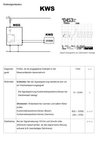

Also, ich habe den Kurbelwellensensor mit dem Kollegen beim ARBÖ durchgemessen: Im ersten Moment zeigte das Multimeter Unterbrechung an Nach einiger Zeit haben wir Wechselspannung gemessen. Im Leerlauf auf einmal 0,2Veff. Fehler war dann auf einmal wieder geheilt und beim Erhöhen der Drehzahl stieg auch die Spannung.
Der Sensor befindet sich an der Vorderseite des Motors, der Stecker dazu rechts neben dem EGR-Ventil. Der Stecker war trocken und sauber.
Beim Überstellen des Fahrzeugs nach Innsbruck stieg der Fehler schon wieder auf. Es war trocken. Der Fehler war also eher von der Motortemperatur abhängig. Bei Regen heizt sich der Sensor langsamer auf. Der Fehler tritt später auf.
Der FOH meldete sich heute und wollte natürlich gleich alles selbst prüfen etc. Und mir vielleicht gleich ein neues Auto verkaufen. Mir wird morgen der Sensor getauscht. Bin neugierig, wie es weiter geht. Ich muss dann nach Innsbruck fahren und mein Auto holen, bin mit einem Leihwagen mit meiner Familie nach Wien zurückgefahren... Gottseidank ist der Fehler erst in Österreich aufgetreten.

Nur Mal so als Anmerkung: der KWS ist keine Lambdasonde. Den mit einem Multimeter messen zu wollen gleicht einem Blick in eine Glaskugel! Dafür benötigt man ein Oszilloskop! Und selbst das ist schwierig, da die Schaltintervalle extrem kurz sind! KWS und NWS werden vom MSG miteinander verglichen. So sollte man das auch im Idealfall testen!
Themenstarteram 6. August 2019 um 6:51
Laut Werkstättenhandbuch liefert der Sensor in erster Linie eine Wechselspannung, nur mit einer Lücke. Man kann von jedem Signal dem Effektivwert messen, nur muss man den gegebenenfalls mit einem Korrekturfaktor multiplizieren.
In meinem Fall besteht der Sensor aus einer Spule und einem Magneten, zumindest verhält er sich genau so. Warum der Stecker 3 Pins hat, frage Ich mich auch. Ich werde das genauer untersuchen.

Themenstarteram 6. August 2019 um 14:28
Der ARBÖ hatte eine genaue Anleitung zur Fehlersuche. Darin stand zuerst die Prüfung mit Ohmmeter inkl. Pinbeschreibung. Zumindest habe ich das so gesehen. Danach stand die Prüfung mit Oszilloskop. Natürlich kann man mit dem Multimeter nicht erkennen, ob die Signalform schlecht ist. Aber die Tatsache, dass bei Erhöhung der Drehzahl die Spannung stieg, klingt sehr nach passiven Induktivgeber. Genau weiß ich es nicht. Der Mechaniker hat mir den kaputten Teil in den Kofferraum gelegt. Den werde ich intensiv analysieren.
