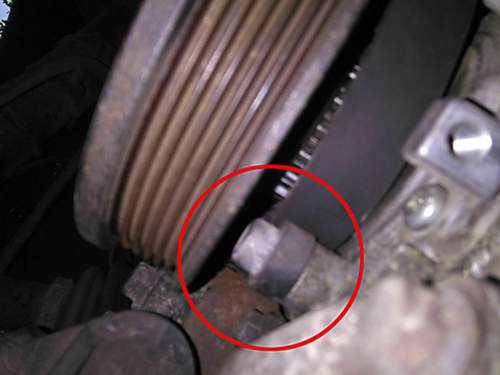

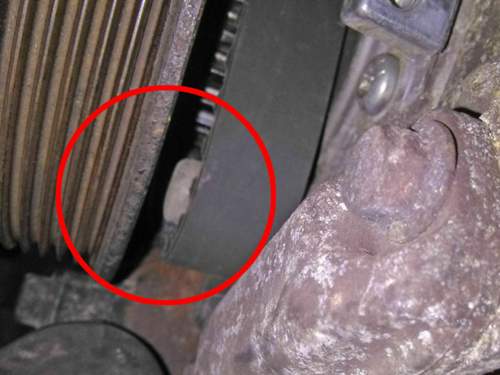

Bist du ganz sicher, dass der zahnriemen an der kurbelwelle richtig aufliegt?? Über die kleine gußnase am Motorblock sind schon einige gestolpert. Das einfädeln zwischen Riemenscheibe und gußnase ist etwas Tricky.....
Nur weil du darüber nachdenkst die Riemenscheibe der kurbelwelle abzubauen....
Gruß der sachsenelch

Themenstarteram 17. Oktober 2018 um 10:47
Hallo und danke,
bei mir war der Tip von @Sachsenelch der Treffer! Nachdem ich diesen "Knubbel" unter dem KW-Zahnrad aus der Froschperspektive hinter der KW-Scheibe orten konnte, war mir alles klar. Und dann habe ich es auch geschafft, den ZR durch die Lücke von gerade mal 1 cm zu fummeln - und siehe da, jetzt passte das verdammte Teil und ließ sich mit etwas Kraft (und ohne die blaue Plastikscheibe) in @scutyde's Reihenfolge auflegen. Mit Hebebühne und Blickkontakt wäre ich wahrscheinlich echt schneller drauf gekommen!
Bin gerade etwas in Zeitnot. Werde meine Erfahrungen noch ausführlicher schildern und bebildern.
Gruß,
Jürgen

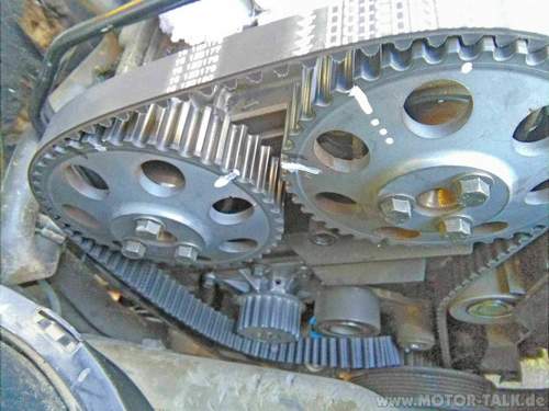

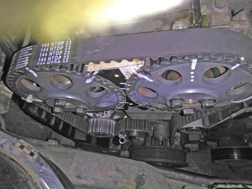

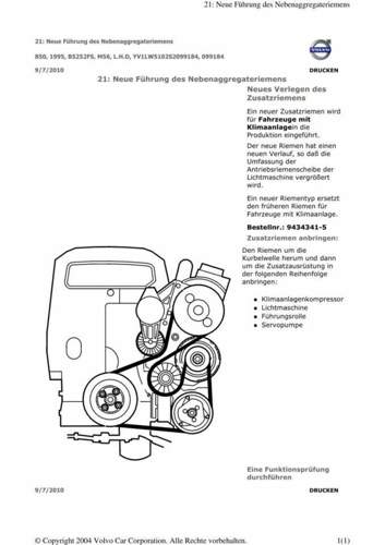

Themenstarteram 21. Oktober 2018 um 12:04
Motor schnurrt wieder wie ein Kätzchen. Hab diesen verdammten "Kubbel" hinter der KW-Scheibe mal fotografiert. Da ist echt nicht viel Platz, um den ZR da reinzufummeln. Übrigens hatte ich mir aus dem alten ZR und einem Stück Holz zum Arritieren der NW-Räder einen Feststeller gebastelt, nachdem ich den Motor auf OT 1. Zylinder gedreht und die Position (NW-Räder u. KW-Scheibe) markiert hatte.
Keil-Rippenriemen habe ich auch gewechselt. Dachte zuerst der Neue wäre zu lang. Lag aber an der alten "Wickeltechnik" des alten noch original VOLVO Riemens.

Themenstarteram 21. Oktober 2018 um 23:10
Schau mal hier und hier.
auf Bild 4 sieht man das der ZR auf dem vorderen Nockenwellenrad nicht exakt aufliegt (also die Zähne ein Stück hervorschauen). Ist bei mir auch so. Vermutlich normal?!
Dank & Gruß
- andreas
@jaro52 schrieb am 21. Oktober 2018 um 14:04:51 Uhr:
Riemen
am 13. Juli 2024 um 12:23
Das war vorher wohl auch beim alten Riemen . Alles gut , Dreh den Motor paar mal durch und du wirst sehen das sich nix ändert
Ja, scheint alles ok. Hatte vorher nicht genau geschaut.
