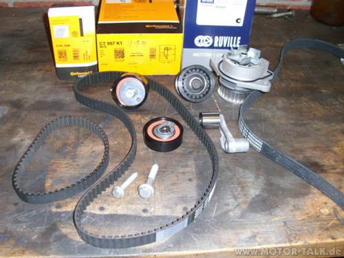

Wenn & soweit möglich, solltest Du mit der Taschenlampe auch Umlenk- oder Spannrollen begutachten, denn oft ist gar nicht der ZR selbst derjenige, der reißt, sondern es blockieren auf ihrer Lagerwelle oder platzen Spann- oder Umlenkrollen (oder die WaPu) und an diesen, plötzlich fixen Punkten reibt sich der ZR dann auf und reißt.
Wenn die Rolle zerbröselt und gar nicht mehr da ist, ist schlagartig die ZR-Spannung weg, der ZR springt über, Steuerzeiten geraten durcheinander, Kolben schlagen auf die Ventile und das ganze ist ein totaler Motorschaden!
Der ZR sollte daher immer gem. Herstellervorgabe gewechselt werden, was bei VW leider etwas problematisch ist, weil sie nur km-Angaben machen, keiner Altersangaben (z.B. alle 120tkm/alle 6 Jahre, je nachdem, was zuerst eintritt)! Der ZR selbst altert (auch sein Innenleben, das die eigentliche Zugkraft überträgt), vor allem aber altern Rollen und die WaPu!
Ich rechne km-Vorgaben von VW immer mit den in der Golf-Klasse üblichen 15tkm/Jahr um.
Beim Benziner (außer beim in Sachen Rollen offenbar nicht sehr standfesten 1.4er Motor, siehe Bild Rolle unten) kann man das ggf. etwas ausdehnen, beim TDI PD sollte man damit vorsichtig sein, weil dort höchstbelastet.
Der Rest ist dann Glück, ohne allg. Aussagekraft (weil eben die Ausnahme, nicht die Regel, wenn er noch immer hält und es bis dato gut gegangen ist, obwohl er schon längst gewechselt hätte werden müssen...).
Beispiel für einen ZR-Defekt durch vorausgegangenen WaPu-Defekt / Beispiel für Rollenbruch / ZK nach ZR-Riss:

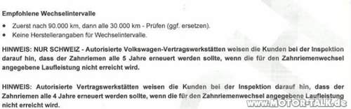

Die VW-Vorgaben wirst Du ja kennen:
http://www.michaelneuhaus.de/golf/golf4basteltip1.shtml#zahn
Und wenn es um die Kohle geht, ist es eben eine rein persönliche Abwägung (auch die des Fahrzeugalters etc.), was im worst-case günstiger kommt:

Ist der 1,4 nicht der 16V mit sogar 2 Zahnriemen (1 großer, 1 kleiner) ?
