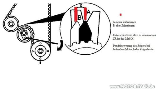

Grüss euch!
Vor knapp 6 Monaten wurde an meinem Omega B Caravan der Zahnriemen inkl. Wasserpumpe erneuert.
Die Wasserpumpe hatte ich bei Ebay für € 29,10 gekauft. Das war wohl ein Fehler.
Nur durch Zufall, der Nockenwellensensor wurde getauscht, kam das Desaster zum Vorschein.
Welch ein Glück, dass der Zahnriemen mir nicht um die Ohren geflogen ist, mit all den Folgen...

wenn ich die Bilder mir so anschaue,würde ich meinen der schieflaufende Zahnriemen hat das Blech von der WAPU zerstört!
der ZR läuft ja auf der WAPU ca,1-2 mm nach außen und deshalb hat es das Blech weggedrückt!
ergo,auf Garantie einen ZR-Satz und ne WAPU,die ist ja durch den schieflaufenden ZR defekt gegangen!
WAPU dürfte laut den Bildern auch die falsche sein,vergleiche mal das Bild!

Hallo Rosi,
vielen Dank für deine Antwort! Du triffst den Nagel auf den Kopf! So wird der Schaden entstanden sein, nur so kann ich mir das auch erklären.

mal ne andere frage..... hate den zahnriemen für die bilder vorher abgebaut, oder sonst was gemacht.?
haste den motor noch mal laufen gehabt.? oder wenigstens, von hand, mit ner knarre gedreht.?
mich würde mal interessieren, ob beim laufen, oder handdrehen, die spannung stimmt.
klar, beim ausmachen kann es immer sein, das die spannung nach lässt.... und damit die marken nicht mehr übereinander stehen ( siehe foto 1 u. 4 ).... aber haste das auch kontrolliert.?
kann ja sein, das das ding einfach viel zu stramm is und deswegen sich einiges, schon am verziehen ist.
foto beim laufendem motor wäre mal schön. das würde dir auch zeigen, ob die spannung zu dolle am hin und her springen/federn ist....... was dann ein zeichen für lagerprobleme sein könnte.

Also ich kann rosi nur zustimmen, da läuft der Zahnriemen schief. Hatte letztens auch das selbe Problem. Es kann entweder die Wasserpumpe dafür allein zuständig sein (Mist-Qualität) oder aber die Umlenkrollen und oder die Spannrolle. Beim wechseln vom Riemen immer darauf achten, das der Riemen immer mittig läuft.

1. Diese Problem mit der WaPu hatte ich auch schon. Es war die von rosi angessprochene WaPu von RuVille. Bei unserem hat der ZR den äußeren Ring auch einfach abgeschert.
2. Die Original Opel WaPUs sind mittlerweile so 'ne Billigdinger aus Spanien. Die 70 Euro zahlt man dann deshalb, weil GM auf der Pumpe eingeprägt ist, während die identische vom gleichen Hersteller nur die Hälfte kostet.
3. Auch die Original WaPu hat nur Palsteschaufeln. Die mit Metallschaufeln werden seltener. Die letzte WaPu mit Metallschaufel die ich hatte, war von Febi und hatte nach einem Jahr 'nen Lagerschaden!
Die Ursache liegt zu 99,9% an der Spannrolle von Litens. Das SR stammt ja fast immer von denen, egal welches Kit man nimmt. Es ist teilweise ein Glückspiel, ob der ZR mit einer SR von Litens mittig läuft. Ich musste jetzt bei jedem Kit reklamieren.
Interessanterweise laufen aber die einfacheren SR des X18XE und X20XEV besser, bzw. sie liegen planer am Block und somit laufen die ZR parallel, jedenfalls meistens. Hier liegt es oft an der Auflagefläche der WaPu, die nicht richtig gesäubert wurde.
Es sind eigentlich nur die "verbesserten" SR für den X22XE, Y22XE und Z22XE betroffen.
Gru

Der Zahnriemen ist nicht ausgebaut. Die Spannung ist okay, der Motor läuft tadellos.
Ca. 500 km bin ich mit der kaputten Wapu gefahren.
Die Kosten für Wapu und Zahnriemenset werden mir (angeblich) ersetzt.
Einen Tag später (6 Monate um) wäre ich in der Nachweispflicht gewesen.
VG Cnecky

die WAPU ist nicht die Ursache für solche Art von Schäden,egal erst einmal-welcher Hersteller!
die Ursache ist wirklich die Automatische Spannrolle,durch schiefziehen dieser Spannrolle!
