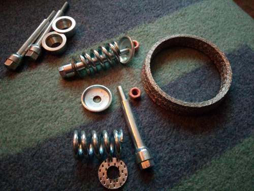

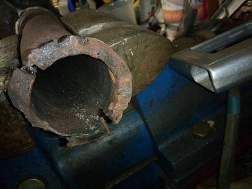

Habe jetzt über 500 km Fahrt ohne Motorprobleme hinter mir. Zwei Dinge, die mir auffielen, es sieht so aus, als wenn die alte Dichtung zwischen Abgaskrümmer und Katrohrmuffenanschluß nicht voll abdichtet. Erforderlichenfalls ist die noch zu wechseln. Wie heißt dieses Teil?
Dann spannt die Spannrolle (Bild 14 im Beitrag davor) den Rippenriemen nicht genug und ich höre aus der Richtung leichte Geräusche, die ich damit in Zusammenhang sehe. Oder auch, das Lager der Spannrolle macht selbst leicht Geräusche, rate jetzt nur, denn vor Demontage war es da im Riemenantriebsbereich normal ruhig. Wie ich im früheren Beitrag schrieb, hatte ich den alten Spanner nicht gewechselt, sondern wieder mit Anwenden von Hebeln so gerade angeschraubt bekommen. Ich wußte nicht, wie ich den Spanner betätigen kann. Hatte auch nicht die Idee, den Vierkant der 3/8" Ratsche zu nutzen, hat ja 10mm Kantenlänge. Mein Versuch, mit Rohrzange und einem 10 mm Vierkantmeißel schlug fehl. Von daher baute ich die Rolle im alten Zustand ein. Vermute, es muß noch einen Anwendungstrick geben, um die Spannrolle zu bewegen, weil mein improvisierter Drehansatz keine Bewegung zeigte. Hoffe, Ihr könnt da was zu sagen. Wenn ich wieder zu Hause bin, würd ich das gern noch erledigen. Falls es dennoch sein muß, dann natürlich auch den Spanner ersetzen.
