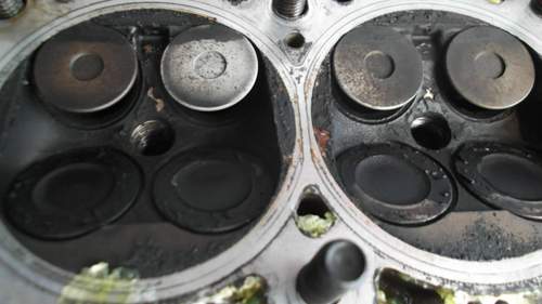

einige Schrauben gelöst: Zahnriemen gerissen und das nach nur 30tKm. Ein Motor der 2 mal den Zahnriemenriss ertragen musste fliegt raus. Diesen Motor hab ich jetzt auseinander gefummelt und ein paar Bilder gemacht.
Warum der Riemen gerissen ist bleibt unklar, er sah aus wie neu. Ich muss dieses Rätsel auch nicht lösen aber Sicher ist das der 1,4 16V einen Zahnriemenriss nicht unbeschadet übersteht. Von den 16 Ventilen sind mindestens 12 Stück krumm und wurden so krumm wie sie sind in die Ventilsitze gerammt.
Gebrauchter Motor, neue Riemen und Sekrete haben ca 380,- gekostet.
Fazit: auch auf einen recht frischen Zahnriemen kann man sich nicht 100% verlassen.

das problem bei renault 16 V motoren ist das, das bei einem zahnriementausch, das rad der kurbelwelle mit getauscht werden muss, da es nur durch formschluss auf einem konus sitzt, wird dies nicht gemacht, kommt es mit hoher wahrscheinlichkeit zum ablösen des rades, und somit zum erneuten reißen eines zahnriemens.
Themenstarteram 21. September 2014 um 14:14
Moin,
Ich hab den Motor ja noch in der Ecke stehen, da werd ich mal einen Blick auf das Kurbelwellenrad werfen und mal gucken ob ich da was entdecken kann. Da der Riemen sich bei handelsüberlicher Drehzahl verabschiedet hat und wie auf den Bildern zu sehen ist die Ventile richtig geschrottet hat ist und bleibt es wohl reine Spekulation was der Auslöser war. Spanner ist OK, Wapu ist OK, Nockenwellen/ Ventile ? , Kurbelwelle werde ich mir noch mal ansehen.
schau dir mal das kurbelwellenrad an, es kann die ursache sein, muss es aber nicht zwangsläufig

Das eine Ventil habe ich mir als Abschreckung aufgehoben.
Es war ebenfalls ein Zahnriemenriss, aber beim VW Polo !
Alle 8 Ventile sahen so aus:mad:
Es dürfte aber auch bei Renault, teilweise zu solchen Schäden kommen, oder sieht das da anders aus ?

Es darf gern philosophiert werden wie lange ein Zahnriemen wohl halten kann und es bleibt jedem überlassen was für Wartungsintervalle er wählt.
Bei meinem Rino flog der Riemen nach 3Jahren und 30tKm auseinander, steht übigens auch oben.
Für mein Gefühl etwas sehr früh.
Man kann auch davon ausgehen das bei 2 Wellen und 16Ventilen mehr kaputt geht als bei einem mit 8 Ventilen.
Ein Teil der Ventilsitze sind so deformiert das der Kopf nix mehr taugt.
Mit dem frischen Motor hab ich mittlerweile fast 20tKm gefahren, teilweise mit 1,5Tonnen am Haken.
