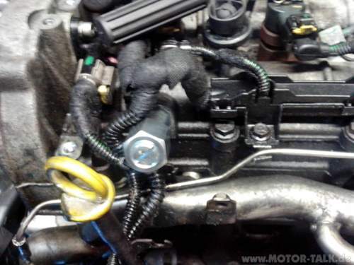

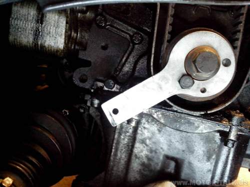

Ganz wichtig beim Selbermachen :
die Markierung der Kurbelwelle ist KEIN OT. Klingt komisch, ist aber so. OT kann man mit dem Arretierwerkzeug an der NW feststellen und dann ist die Markierung etwa 1 cm weiter. Zum Überprüfen der Spannung gibts auch Spezialwerkzeug, aber da reicht auch Strich mitm Edding.
