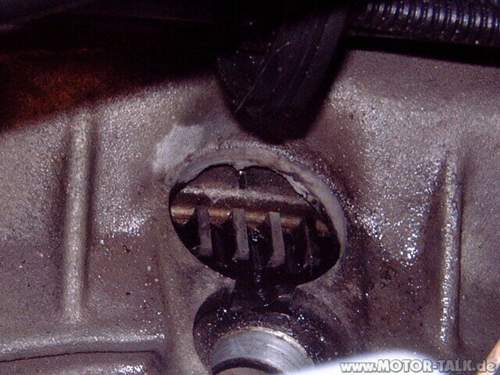

wollte heute nach ne mPassat schauen der schlagartig nicht mehr ordentlich lief, kein Gas annahm und stark blau qualmte.
Turbo geprüft, der aber i.O war. Dann hab ich die Zahnriemenabdeckung abgemacht und gesehen dass der Zahnriemen zwar noch aufgelegt und gespannt aber arg zerflederrt und teilweise Stücke rausgerissen waren. Daher habe ich den Zahnriemen abgenommen aber ich finde partout keinerlei OT Markierungen für KW OT. Auf der Schwungscheibe nix und auf der Riemenscheibe bzw KW Rad nix. Gibt oder gab es schon mal solche Fälle dass vielleicht Schwungmassen ohne Markierung verbaut wurden?

Auf dem Schwungrad ist beim Diesel immer ne OT-Markierung.
Gib bitte mal den genauen MKB an, dann kann ich Dir das was raussuchen.
Wenn der Zahnriemen zerfleddert oder stark beschädigt ist, könnte dieses an einer eiernden oder beschädigten Riemenscheibe liegen.
Alle genau nachsehen, insbesondere die Scheibe auf der Kurbelwelle!

Trotzdem braucht man OT 1 auf der Schwungscheibe.

leider habe ich keinen passenden Dorn gefunden, der dort sauber reinging. Ich hab am Getriebe den Gummipropfen abgenommen und den Motor bei abgenommenem Zahnriemen ca 1/4 KW Umdrehungen in beide Richtungen gedreht und auf der Schwungmasse ganz ehrlich nix gesehen (2 andere Bekannte auch noch). Nockenwelle stand dabei auf OT. Und ich glaube nicht das der Motor bzw die Steuerzeiten so arg verstellt waren, da er, wenn auch beschissen, mit viel Gas am Leben zu halte nwar.

Da musst Du ganz genau hinschaun, ist meist recht schwer zu erkennen.
Zum abstecken der Pumpe geht ne 11er Langnuss normal recht gut. ;)
