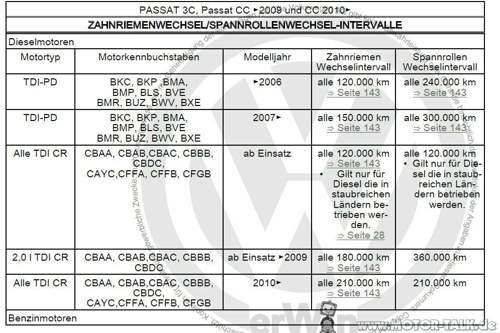

Hallo, mein Wagen ist gerade bei VW wegen einer anderen Reparatur. Da er ca 170Tkm gelaufen hat, habe ich nach zahnriemenwechsel gefragt. Der Freundliche sagte mir dass bei dem Wagen erst bei 210Tkm der Wechsel ansteht? Soweit ich in Erinnerung habe, gig die Beschreibung im Servicepaln aber nur bis "alle 180Tkm".
Kann mir jemand sagen, wann bei einem Passat 2.0 TDI 140PS DSG Bj 10/2008 Motorrkennb. CBAB der Wechsel fällig ist.

180tsd ist richtig! Ich fahre einen 170 PS (CBBB) aus dem gleichen Baujahr, da wurde auch bei 180tsd gewechselt....die 210´er Intervalle kamen erst ab 2010 (???)

Der muss bei 180tkm gewechselt werden, fahre selber einen CBAB von 12/08 und habe das gerade durch.

MKB BMR muss alle 150000 km neuen Zahnriemen haben mit dem ganzen Rummel drum rum.

Gehe ich Recht in der Annahme, dass mein CBAB von EZ05/2010 ebenfalls einen ZR-Wechselintervall von 180TKM hat?

Je nach dem
selber machen = ~ 350,- € (inklusive Miete für Bühne)
Freie Werkstatt ~ ab 450,-
VW ~ ab 800,-
mitmachen sollte man Spannrollen und WP
Heute denn Riemen gewechselt.
170€ alles teile von Contitech 100€ Arbeitsloh in der freien Werkstatt.

Stimmt, Wasserpumpe wird immer empfohlen
