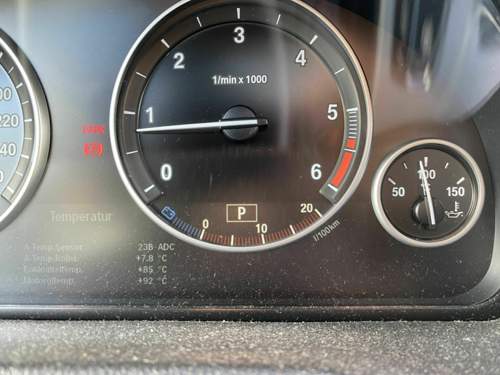

Hatte die Ansaugbrücke inkl. Abgaskühler und AGR bei meinem 2.0d demontiert und gereinigt.
Was mich jetzt wundert ist der Zeiger der Öltemperatur. Ich hätte schwören können, dass der vorher bei warmen Motor immer auf senkrecht 100 Grad stand.
Jetzt steht er im Stadtverkehr und auch bei langen Landstraßen Fahrten ein Stück davor (ausgelesen 90 Grad). Nur bei Vollgas auf der AB geht er auf 100 Grad.
Ich denke mal, dass das vorher auch so gewesen sein muss. Im Handbuch steht es ja auch so. Kann das trotzdem jemand bestätigen, dass es bei ihm auch so ist?

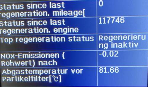

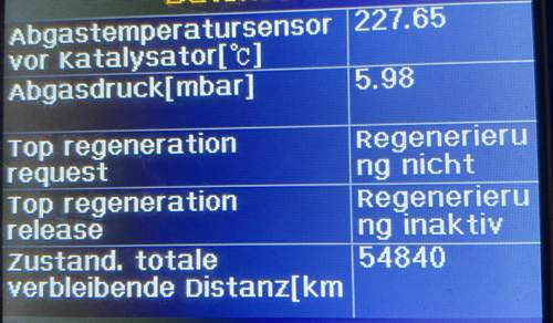

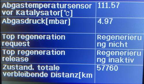

Habe die Werte im Stand aufgenommen. Bin gefahren und habe die Regeneration Manuel angestoßen. Habe die Werte danach nochmal aufgenommen.
Was mich wundert, ist der Temperaturwert vom LP AGR Kühler, da dieser vor und nach der Fahrt den gleichen Wert anzeigt. Kann das sein? Wo sitzt der, was macht der?

Meine Anzeige steht im Normalbetrieb nach gewisser Aufwärmzeit immer zwei Millimeter vor den 100 Grad - wie auf dem ersten Bild - nur bei Ballett steht sie senkrecht. Und ja - der Zeiger ist überdämpft.
Was macht ihr euch für Gedanken ?
Alles unter 130 Grad ist super.
