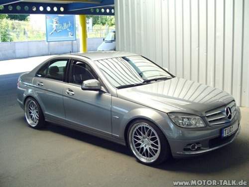

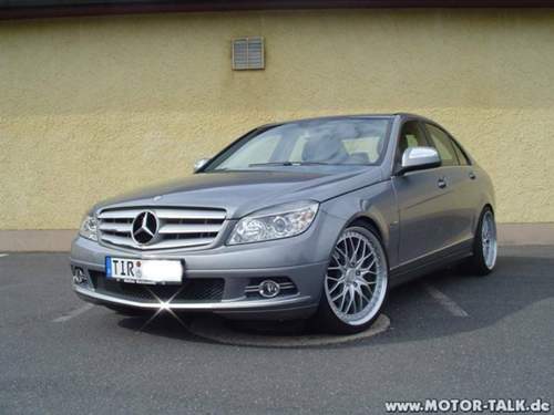

Hy, wollte mal ein paar Meinungen hören zu meinem hergerichteten C220CDI, ist gerade vorige Woche alles fertiggeworden. Ich denke er kann sich sehen lassen!!
Hier mal ein paar Angaben dazu:
H & R Gewindefahrwerk

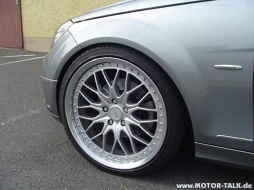

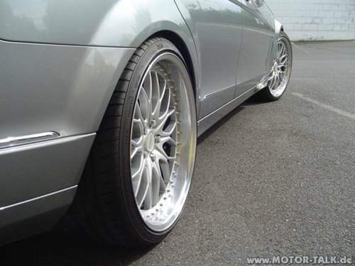

Kerscher-Felgen, speziell angefertigt weil die Einpresstiefe sehr gross sein musste und die gab`s standardmäßig so nicht, jedenfalls nicht die Felgen, die ich wollte
vorne 8,5 x 19" mit 225/35x19
hinten 10 x 19" mit 255/30x19
dazu Hankook S1Evo Reifen
vorne ist er nur wenig gebördelt und hinten gar nicht (ist ja auch ein bisschen problematisch bei diesem modell hinten zu bördeln), nur etwas gezogen.

Da fallen mir nur 2 Dinge dazu ein:
- sehr schön geworden
- bei Deinem Kennzeichen denke ich an Friedenfelder Bier
Echt schick geworden

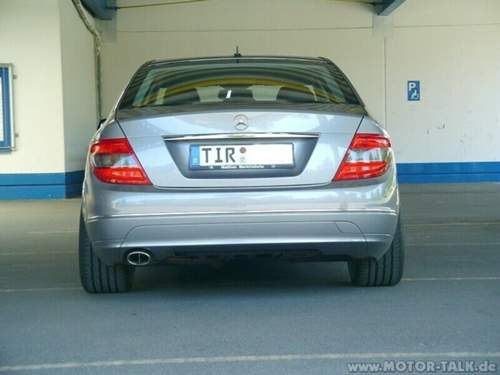

Was hast Du den für ET´s ? Und bitte noch ein Bild von hinten
Hätte man für den Umbau mit extra angefertigten Felgen nicht auch schon nen 350CDI bekommen?
das hat doch nichts damit zu tun..er wollte vllt nur einen 220cdi,weil er ihm genügt,nur optisch wollte er ihn einzigartig machen..hab ich auch so gemacht bei meinem C180
Mir ist er etwas zu prollig breit und zu tief. Die Felgen sind für meinen Geschmack zu filigran ausgefallen. Sorry, wie gesagt das ist mein persönlicher Geschmack und nicht bös gemeint.

Ach ja, hatte ich noch vergessen zu erwähnen. vorne und hinten sind noch 7mm Distanzscheiben drin.
Die Blicke vom TÜV waren etwas kritisch, haha, als ich (natürlich gemeinsam) mit dem Tuner da vorgefahren bin, aber hat dann alles geklappt. Auch der Federweg ist nur ein bisschen begrenzt, er fährt sich also immer noch so, dass man danach keine Kopfschmerzen hat.
Vor allem muss ich sagen, daß jetzt das ganze schwammige in den Kurven, daß viele Mercedes von Haus aus haben, natürlich komplett weg ist. Dank des Gewindefahrwerks kann man jetzt ganz anders um die Kurven düsen. Das war definitiv eine gute Investition, also für mich jedenfalls
Allerdings weiss ich noch nicht, wie er sich zu 4 fährt, daß muss ich noch testen (mit 3 Damen am besten *grins*). Aber ich denke, daß dürfte auch kein Problem sein.

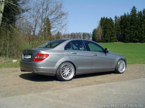

S1FELGE - ganz von hinten hab ich noch keines gemacht bislang, aber hier mal noch 2 Bilder aus anderen Perpektiven

TUONO - ist eben immer Geschmackssache, da braucht ja niemand böse sein. Ich hatte 5-teilige Felgen an meinem letzten Auto und wollte jetzt was anderes und die Felgen gefielen mir super, die wollte ich unbedingt. Einziger Nachteil der engen Speichen - die ewige Putzerei :P die dauert schon etwas länger jetzt, aber egal.

Der Wagen sieht wirklich toll aus. Schön dezent und elegant sportlich. Vorne hättest Du ohne Distanzscheiben eine ET von 40 und hinten eine ET von 45 fahren können. Mein Wagen wird so langsam aber sicher ebenfalls einem grundlegenden Tuning unterzogen. Einen Tip hätte ich für dich. Es gibt den Advantgarde Grill auch mit schwarzen Lamellen. Da dein Wagen hell ist würden sich die dunkleren Lamellen als Kontrast sehr schick machen.

Die Felgen sind schick, allerdings etwas zu viel des Guten. Die kosten viel zu viel Leistung.
Wieso kosten die zu viel Leistung, die AMG Felgen in 18" haben auch 255er hinten
Du meinst bestimmt 3-teilige Felgen oder?
Das mit dem putzen kenne ich ( siehe Bild ), aber es gibt schlimmeres, die 10-15 min. die das dauert

Stimme S1 Felge eigentlich zu. Aber wenn man es nun wirklich sehr sehr genau nehmen sollte kann es schon einen kleinen Unterschied was Beschleunigung /Endgeschwindigkeit/Verbrauch anbelangt im Vergleich zur Serienbereifung aufgrund der größeren Auflagefläche der Bereifung geben. Aber für alle diejenigen die keine Rennen fahren und es nicht wie in der Formel 1 auf jedes hundertstel ankommen soll passt das scho. Wenn ich da manche Tuner sehe die einen Mega Spoiler und Luftöffnungen an jeder Ecke verbauen oder gar die Kotflügeln soweit rausziehen, dass man meinen könnte der Wagen wäre mehr breit als lang, ist das ein schönes dezentes Tuning. Klar Geschmäcker sind verschieden. Obwohl kein AMG Styling Paket verbaut ist absolut sportlich. Was Felgen an einem Auto doch immer wieder für eine Wirkung entfallten können(sei es in positiver als auch in negativer Hinsicht )
