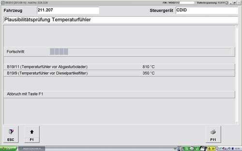

wollte gerade eben mit meinem E200 CDI Bj. 2008 mit 78.000 KM ein paar Sachen erledigen, doch nachdem ich den Motor gestartet habe ging die Motorkontrollleuchte an. Das wars dann mit den Erledigungen...

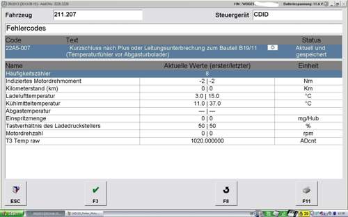

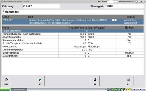

SD angesteckt und Fehlerspeicher ausgelesen. Lt. SD sind im Motorsteuergerät 2 Fehler hinterlegt:
  • 23F0-007 Kurzschluss nach Plus oder Leitungsunterbrechung zum Bauteil B19/9 (Temperaturfühler vor Dieselpartikelfilter)
  • 22A5-007 Kurzschluss nach Plus oder Leitungsunterbrechung zum Bauteil B19/11 (Temperaturfühler vor Abgasturbolader)
Der Häufigkeitszähler zeigt bei beiden 8 an. Nach Löschen des Fehlerspeichers sind die beiden Fehler wieder da. Beide Sensoren zeigen nur noch feste Werte an. Der eine 810°C und der andere 350°C. Lt. Plausibilitätsprüfung darf der Temperaturunterschied maximal 60°C betragen.
Eine Anleitung zum Wechsel des Temperaturfühler vor Abgasturbolader (B19/11) konnte ich in WIS finden. Habe dann anhand der Anleitung den Luftfilterkasten und das Abschirmblech demontiert und mir das Kabel zum Temperaturfühler vor Abgasturbolader soweit es von oben ging angeschaut. Beschädigungen sind mir keine Aufgefallen. Aber eine Anleitung zum Wechsel des Temperaturfühler vor Dieselpartikelfilter (B19/9), geschweige denn in der Übersicht aller Sensoren des MSG, konnte ich in WIS leider nicht finden.
Was meint ihr was da Defekt ist? Ich halte es für ziemlich unwahrscheinlich, dass beide Temperaturfühler auf einmal zeitgleich defekt sind und beide nur noch einen fixen Wert anzeigen. Ich denke die Ursache liegt wo anders und nicht an den Temperaturfühlern direkt.

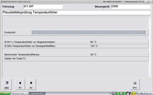

Lt. diesem Thread kann man beide Fühler auch prüfen indem man sich die Werte bei kaltem Motor (natürlich ausgeschaltet) ansieht.
Das habe ich heute getan. Bei einer Umgebungstemp. von 12°C (aus dem KI als Außentemp. abgelesen) zeigt der B19/11 (Temperatursensor vor Abgasturbolader) 5°C und der B19/9 (Temperatursensor vor Dieselpartikelfilter) 15 °C an.
Meint ihr, dass die Abweichung von B19/11 noch im Rahmen ist? Beim Plausibilitätstest gestern mit warmen Motor wurde eine maximale Temperaturdifferenz von 37°C ermittelt (max. erlaubt 60°C). Der B19/11 in diesem Test hatte auch wieder die niedrigeren Werte.

Also ich habe jetzt nochmal die Plausibilitätsprüfung mit kaltem Motor gemacht. Vor dem Motorstart lag die Außentemp bei 10°C und der Fühler B19/11 zeigte 3°C und B19/9 13°C an.
Nach dem Motorstart ging B19/9 innerhalb von 1 Sekunde auf knapp 140°C während B19/11 von 3°C beginnend langsam anstieg. Der Test dauert geschätzt 120 sec. Die Motordrehzahl wird dabei konstant auf 1200 U/min gehalten. Während des Testdurchlaufs konnte ich folgendes Verhalten der Fühler feststellen:
  • Die Temperatur von B19/11 steigt in den 120 sek stetig von 3°C bis auf 96°C
  • Die Temperatur von B19/9 sank in den 120 sek langsam von 140°C auf 135°C
Die Temperaturdifferenz lag anfangs bei knapp 130°C. Entscheiden für den Plausibilitätstest ist anscheinend die Temperaturdifferenz am Ende des Tests, welche bei mir mit 39°C angegeben wurde.
Also denke ich, dass solange die Temperaturdifferenz am Ende des Plausibilitätstest unter den besagten 60°C ist, sind die Temperaturfühler in Ordnung.

Übrigens: Die festen Werte bei Deinem Ursprungsproblem dürften Ersatzwerte des Steuergeräts gewesen sein, also quasi Notlauf-Werte.
(Wird z.B. bei den Lambdasonden auch so angezeigt, solange sie noch nicht auf Temperatur sind.)
