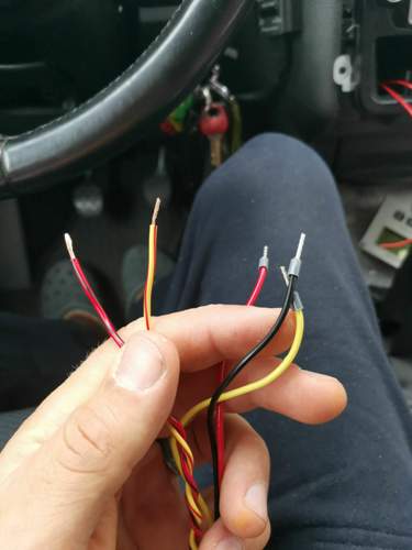

Mal ne kleine Frage, der Simulator kam, Aber auf der Seite von tf stand nur was vom Anschluß dreier Kabel. Der Simulator hat jedoch fünf. Hast du den auch eingebaut, und wenn wie?
Denke mal Plus Minus und die beiden Can Leitungen, eine generiert vermutlich noch klemme 15
Themenstarteram 3. August 2021 um 14:11
Das sind die Kabel... In Beschreibung steht,
schwarz =Masse
Gelb = Dauerplus
Rot = dann simuliertes Dauerplus
Gelb-rot =?
Rot-schwarz =?

Ich hab jetzt mal diesen Simulator eingebaut, da mein RCD 210 aber mit zwei permanenten Plusleitungen arbeitet, kam es mit der simulierten Zündung gar nicht zurecht, sprich ging nicht mehr an. Der Hersteller des Adapters/Simulators konnte mir auch nicht wirklich weiterhelfen.
