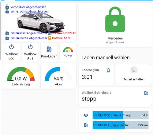

Die Me App ist nicht besonders gut und kann das nicht. Auch die Software im EQE ist dazu nicht in der Lage. Grundsätzlich benötigt man dafür eine intelligente Wallbox. Diese muss von deinem Smarthome System entsprechend gesteuert werden, also wann und vor allem mit mit wieviel kW zu laden ist. Es gibt zB. von E3DC entsprechende Lösungen, aber das wollten wir nicht, weil du dann gebunden und nicht flexibel für künftige Entwicklungen anderer Firmen bist.
Wir haben uns das Ganze mit verschiedenen Komponenten selbst zusammen gesteckt. Als Smarthome System läuft das weit verbreitete Homeassistant, Tibber ist der dyn. Stromanbieter, die PV Anlage mit Wechselrichter und Akkus werden mit Victron betrieben. Als Ladestation haben wir eine alte 22 kW Tesla Wallbox von 2019 adaptiert, die vom Homeassistant ferngesteuert wird.
Damit haben wir vier Lade-Möglichkeiten:
1. EcoMode (Sonne): Automatisches PV Laden bis zum eingestellten Ladelimit. Dabei wird gerade mit soviel Leistung geladen, dass kein Strom vom Netz bezogen werden muss, das Haus versorgt wird und abends der Hausakku für die Nacht geladen ist.
2. EcoMode (Winter): Automatisches Laden mit voller Leistung sobald der Strom unter einen bestimmten Preis für die kWh sinkt (zB. unter 0,29 €).
3. Zeitversetztes Laden: Für eine bestimmte Uhrzeit legst du den Ladebeginn fest Da die Zeit des billigsten Stroms im Voraus bekannt ist kann genau auf diesen Ladestartzeitpunkt eingestellt werden. Der Preis für die kWh ändert sich stündlich und ist immer 24h im voraus bekannt.
4. Powermode: Wenn man schnell das Auto voll kriegen will wird mit voller Leistung bis zum Ladelimit geladen.
5. Wallbox aus: Damit ist die Ladestation verriegelt und außer Betrieb. Das wird an der Wallbox angezeigt.
Leider kann man so etwas nicht kaufen und es hat auch lange gedauert bis wir zufrieden waren. Früher habe ich das beruflich gemacht; jetzt bin ich Rentner und kann mich auf solche Dinge konzentrieren. Ich weiß, das hilft jetzt nicht sofort weiter, aber vielleicht kann unsere Realisierung Anregungen geben oder auch Forderungen an komerzielle Anbieter. Gerne bin ich auch für Ideen offen, die ich dann ggf. bei uns ausprobieren würde.
Charly
Eqe-panel
