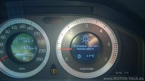

am letzten Freitag ist erstmals mein linker Xenonscheinwerfer dunkel geworden. War wirklich aus und nur der re brannte noch. Nach dem ausstellen des Motors und wieder starten war bis eben Ruhe. Nun ist er wieder ausgefallen. Nach dem Licht aus und einschalten ging er wieder. Allerdings hielt die Freude nicht lang. So recht kann ich nicht nachvollziehen wann er ausfällt. Bevor ich nun in die Werkstatt rolle und der Scheinwerfer dort nicht ausfällt wollte ich mal fragen ob jemand das Problem kennt und im Idealfall vielleicht auch eine Lösung parat hat. Schon ärgerlich wenn man ständig auf den Elch und seinen Laderaum angewiesen ist und es nun morgens und abends noch oder schon dunkel ist.
Übrigens geht´s um einen XC70 D5 EZ 2009 mit nunmehr 213.000 km.
Gruß Thomas
Wp-20150928-14-30-39-pro

Hallo. Erste Gedanke ist dass der Brenner den Geist aufgeben könnte. Kündigt sich auch mal gerne mit Flackern oder anderem Farbton an. Bei mir war es jedenfalls so dass er erst zeitweise ausgefallen ist und dann später anfing zu Flackern. Beide tauschen dann sollte es wieder gehn.....Äh leuchten. 🙂
War auch mein Gedanke, aber mich machte der nur zeitweise Ausfall stutzig.
Gruß Thomas
Ja das dürften Alterserscheinungen sein, beim A4 von nem Kumpel hat sich auch ein Xenon Brenner so verabschiedet, wurde immer Nervöser mit an/aus am Schluss noch die bekannte "Rosa" Färbung bis er dann endgültig tot war
Muss wohl in kürze eine "neue" Erleuchtung her 😁
"Glühlampe" Ist das nicht eine Gasentladungslampe?! 😉
@d5er schrieb am 28. September 2015 um 15:27:22 Uhr:
Ich glaube das war für die Fehleranzeige zu lang ;-)
Nee, dass ist ein Standardtext mit dem Zusatz "Abblendlicht"
Einfach 2 neue Brenner einbauen (lassen) und gut.

Ich könnte mir vorstellen daß das Steugerät am Brenner eine weg hat, bei meinem hat sich nur die Farbe in rot verändert und nach einer Woche war er zur Dunklen Seite der Macht konvertiert.
Du hast ne D1S verbaut, da empfehle ich dir die Osram xenarc cool blue intense, eventuell mußte die Scheinwerfer neu einstellen lassen. Ich vermute das die Einstellungen auf Werkseinstellungen zurück setzen. Wieso,warum weiß ich nicht.
