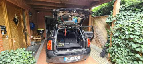

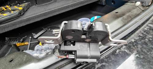

Bei mir war es umgekehrt beim R 60 alle Türen funktionieren bloß der Kofferraum ging weder mit der Kofferraumentriegelung weder mit den Funkscglüssel auf.wir nach dem Freundlichen hin ,keine Fehlermeldung beim freundlichen obwohl bei mir stand 2DF9 stand (Schnittstelle dms ems)naja auf jedenfall BMW wollte das schloss knacken und neues rein ,eventuell Verkleidung. Alles zusammen bis 350 Euro ich habe die verkleidung bis aufs Schloss abgebaut kontaktspray rein und alles funktionierte wie es sein soll.Soviel zum (Teiletauscher)
Kofferraum R60
R60
R60
@foto1812 Meine 30 Jahre an Autos schrauben haben mich gelehrt, dass Mikroschalter besser immer ausgetauscht werden. Das sind Biester :D . Wenn nicht gerade ein zu geringer Hub der Blattfeder dazu führte, dass er nicht auslöste und selbst das kann im Schalter ein Federproblem sein wir das Problem wieder auftauchen. Sich also bei Zeiten um Ersatz kümmern ist ratsam.

Ich habe die feder vom Microschalter ausgetauscht,war zwar mühsam aber es geht .Aber das man für dumm verkauft wird von BMW.Audi usw ist schon traurig
