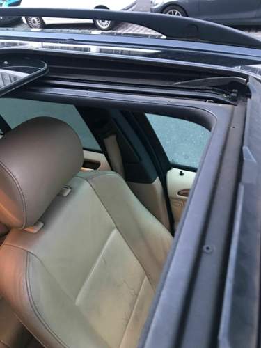

So, neues Update.
Es war mir schon fast klar, aber ich habe es versucht. Wo sind denn da die Abläufe !? (Siehe Bilder)
.jpg
Die findest Du in den Ecken des Schiebedaches links und rechts
Screenshot-20210705-100944-chrome
Screenshot-20210705-100922-chrome
Dem ist jetzt nichts hinzuzufügen!
Themenstarteram 5. Juli 2021 um 8:23
@Tp3333 schrieb am 5. Juli 2021 um 10:11:01 Uhr:
Ich würde das jetzt als sauber bezeichnen, also kein Handlungsbedarf oder !?
Nur mal bisschen Theorie: Wenn das Schiebedach geschlossen ist, können die Abläufe auch nie verstopfen oder? Nur wenn es immer wieder geöffnet wird, sammelt sich da wahrscheinlich mit der Zeit etwas an...
Trotzdem sehr interessant, wie das Wasser von dort über die Säulen bis zum Handschuhfach kommt :D...möchte ich nie erleben...
Es gibt genug Informationen darüber im Netz und bei deinem wäre es kein Einzelfall, auch vorne unter der Windschutzscheibe unterm Plastik eventuell nachschauen ob da sich das Wasser sammelt.
@E53freak das ist falsch gedacht.
Die Abläufe verstopfen auch, wenn das Schiebedach wenig genutzt wird.
Ob die Abläufe vollständig, also bis aus dem Fahrzeug raus, offen sind, stellst Du nur fest, wenn Du von oben eine stabile, aber nicht zu harte, Nylonschnur durchführst, bis sie unten, irgendwo hinter der Randhausverkleidung wieder raus kommt. Keine Druckluft benutzen! Wasser ist auch nur bedingt geeignet, da Du nicht siehst, wie viel unterwegs verloren geht.
Und, wie @eugen520 schon schreibt, der Ablauf der Frontscheibe kommt da auch an, da sitzt ein T-Stück dazwischen!
