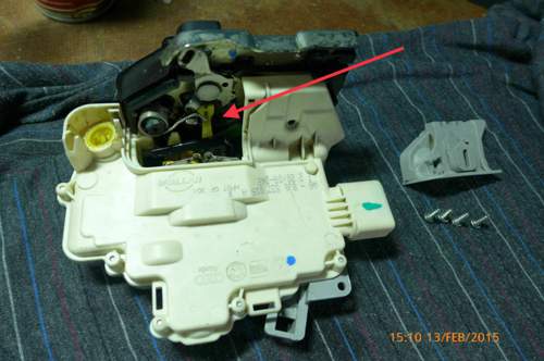

Irgendwie komme ich nicht weiter. Ist das die ZV? Bild im Anhang.
Themenstarteram 12. Januar 2019 um 12:25
Ist das weiße die ZV?
Themenstarteram 12. Januar 2019 um 12:33
Wie kann man die jetzt ausbauen. Jemand eine Idee?
Ja, das ist das Türschloss. Mach die Tür auf und schaue von Aussen auf die hintere Fläche. Dort siehst du zwei schwarze Innenvielzahnschrauben. Wenn du diese löst, kannst Du das Schloss ausbauen. Mach allerdings vorher die beiden elektrischen Anschlüsse in der Tür ab. Danach hast du noch einen Seilzug der in den Türgriff außen eingehakt ist. Das weiße in deinem 1.ten Bild in der Nähe vom Türgriff ist die Verriegelung für den Seilzug. Herausnehmen tut man das Schloss durch die Öffnung die mit der schwarzen Abdeckung verschlossen ist.
Themenstarteram 12. Januar 2019 um 12:48
Die Schrauben lösen
Und den seilzug?
Themenstarteram 12. Januar 2019 um 12:57
Schrauben sind leider zu fest, muss ich wohl in die Werkstatt bringen
Ja die Schrauben sind die richtigen. Die sind mit ca 25 Newtonmeter angezogen. Da ist allerdings Schraubensicherungsmittel drauf. Ganz wichtig: die Schrauben sind keine torx sondern innenvielzahn. Bitte das korrekte Bit nutzen. Seilzug in deinem zweiten Bild ist für die Türinnenbetätigung. Da kannst du das Gummi einfach aus der Plastikabdeckung herausdrücken. Den Seilzug, den ich meinte, geht zum Aussengriff. Siehe dein zweites Bild von weiter oben (auf der linken Seite)
Themenstarteram 12. Januar 2019 um 14:29
Danke für die ganzen Infos.
Leider habe ich so einen Vielzahn Bit nicht.
Achso den anderen Seilzug meinst du, alles klar.
Mal gucken, werden morgen nochmal versuchen weiterzukommen.
Wenn ich es hinbekomme, kann man die ZV auseinander bauen und eventuell reparieren?
